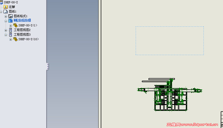

本人对SW只算入门,现遇一问题请教高手:如图所示,我把一个比较大的装配图,另存为一个零件出后出工程图,选标准三视图后出来的三个视图,其中有二个视图没图,只有一个视图有图;请问高手解决之道。谢谢~~

装配体较大,每个图重建一下。如果还不行,升级电脑内存和显卡!5 C4 A1 b1 }: B$ m% M9 [0 I
: W8 k4 |: k$ D# e& @这个图是我把装配体转成零件再出的工程图啊。我在装配体里面出工程图,标准三视可以出来。那说明电脑配制还是能够支持的吧。只是装配体工程图转CAD的时候转出来没图...

  M% C5 e1 l% Y  {如可以,可以发上来。让大家帮忙看看

我有时候也遇到,重建没反应,但是单击保存后就都显示了,估计是显卡的问题
