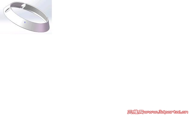

请教各位如何展开并生成AUTOCAD图!

先切除一条口子,在用钣金功能转开。

如2楼,再具体就是您的软件使用水平问题了(是否有基础?)
 楼主| 发表于 2014-11-3 11:11:14 | 显示全部楼层 来自: 中国山东烟台
请问,是采用转换到钣金命令吗?
 楼主| 发表于 2014-11-3 13:21:48 | 显示全部楼层 来自: 中国山东烟台
用插入-钣金-折弯命令,再输入切口外边线解决,多谢各位!
