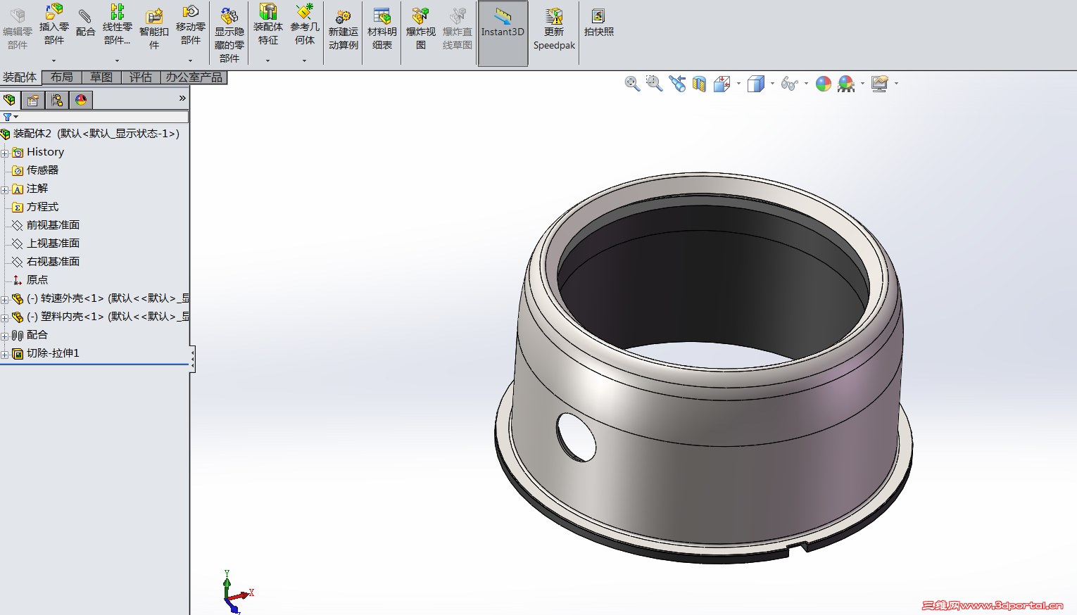

请问热心的朋友:有时想把装配体中修正过的某一个零件,另存为其它名称的零件,可是不能独立取不出来,有什么办法?麻烦指教!谢谢

* s/ A2 Q! V( n3 |' Q1 C% c谢谢指导!我的意思有两点:一,能不能把在装配体中修正过的某一个零件另存为别名,二:装配体还是要修正前的状态。就是在一个装配体中去参考了其它实体的型位尺寸数据,生成一个新零件。

( F' {4 n- w2 g' M% G% l7 ]: S  w谢谢!装配体另存时勾选副本,也只能保存一个新的装配体,装配体中参考了其它实体草图修改而生成的新实体,是不能独立另存的,要独立另存等于断开了被参考实体草图的关联。

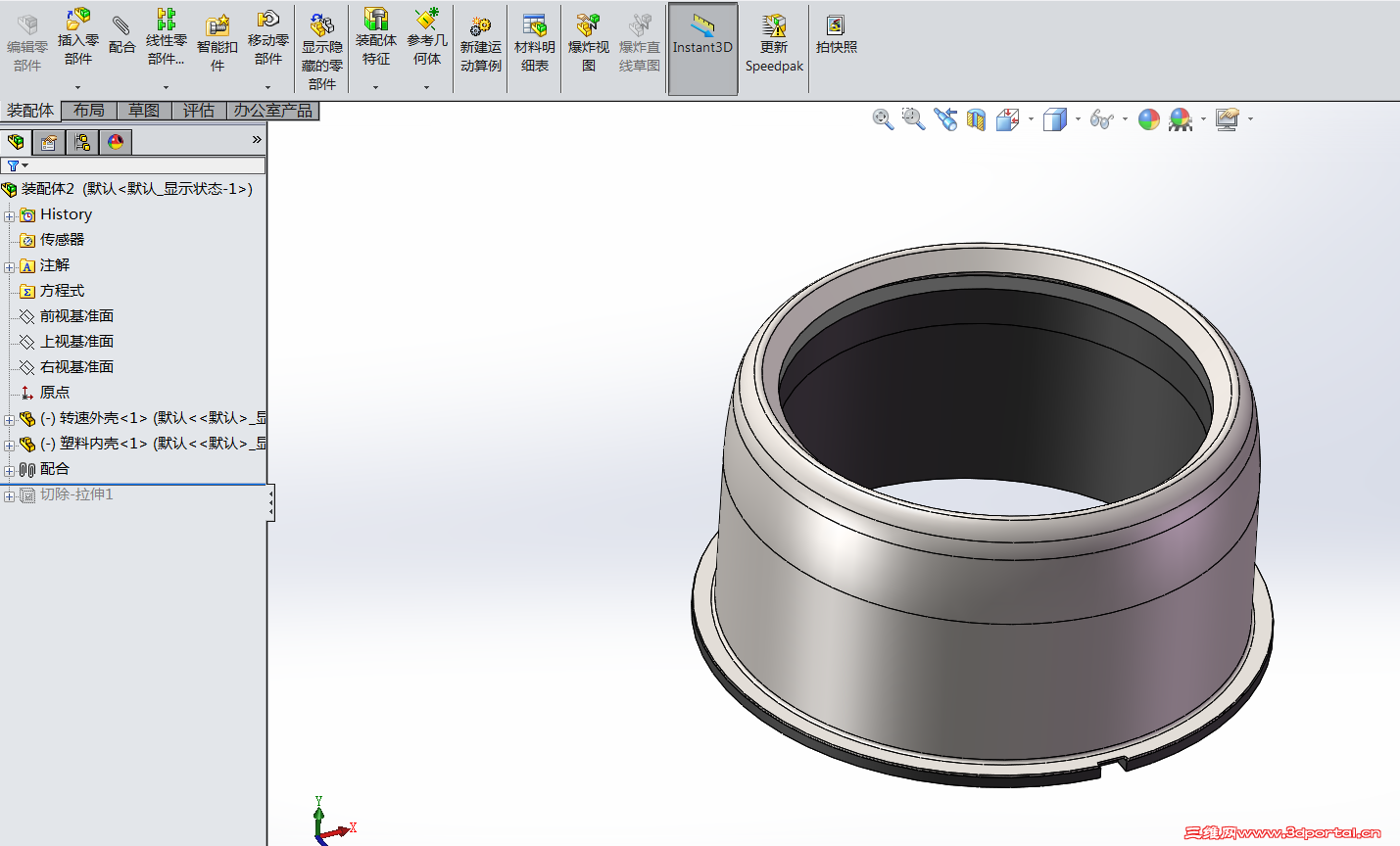

" f5 ]( L/ [1 z  s8 i* _! l4 J我说的是零件另存为,你老扯装配体干什么
$ ~9 P, O4 M; o: N$ g此文件中有两个零件,在装配配合后外面零件参考了里面的草图尺寸进行了切除,现在你怎么把外面切除后的零件独立另存呢?$ u0 o; F9 k! E
