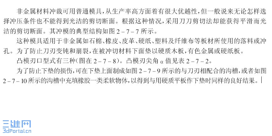

发表于 2006-11-25 11:32:24 | 显示全部楼层 来自: 中国湖北十堰
看看下面的内容,也许有些帮助.
参与人数 2三维币 +7 收起 理由
阿帕奇 + 2
sxw68 + 5 应助
