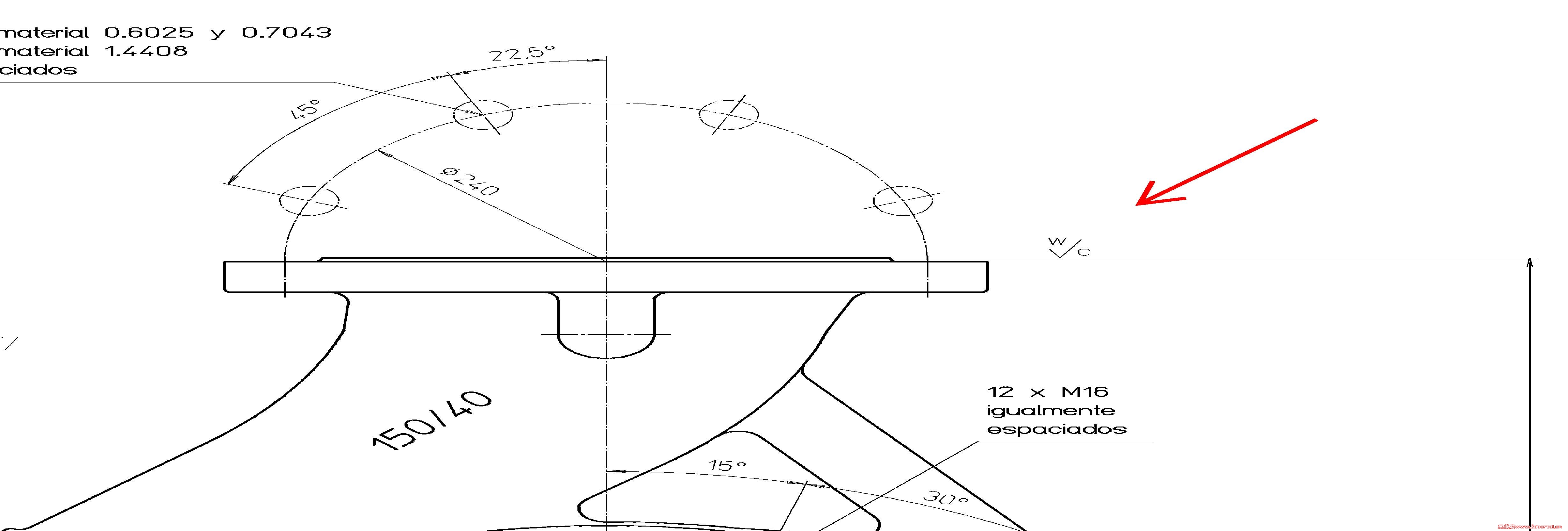

各位老师,
, a0 A  }; W$ h请帮我解释一下图纸上的加工符号是什么意思?谢谢!
 楼主| 发表于 2014-10-30 19:14:30 | 显示全部楼层 来自: 中国上海
如此图纸红箭头标识出来的符号!

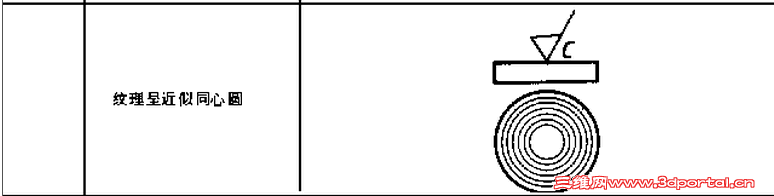

粗糙度是W,加工纹理是同心圆。

我还想再追两个问题:- w& K1 ~5 D/ f( l( t( P
1)。纹理是同心圆,可以理解成仍然是平面,只是粗糙度等级为W,纹理则无尺寸?
# x4 X* }- v! {, }) m5 X# f4 ?5 v2)。这份图纸是来自德国,我想问一下,有相关DIN,EN标准解释的标准么,能否给我?
& T& D4 a, [# Y1 u* V, L谢谢!

/ G  i% M' f, o通俗的讲可以理解为车床加工这个平面,不知道你那粗糙度W是多少?如果要求很高的话车床加工会有问题。- w" G6 Z+ d, t) ^; m. X6 @4 f
DIN标准我倒是没有,帮不了你。

您给的解释的国家标准是什么?标准号是多少,能否给我?谢谢

w=Ra12.5,粗糙度等级相当!

# j0 y' R3 ?  k+ A# S中华人民共和国国家标准 UDC 744 43 机械制图 GB 131-83
