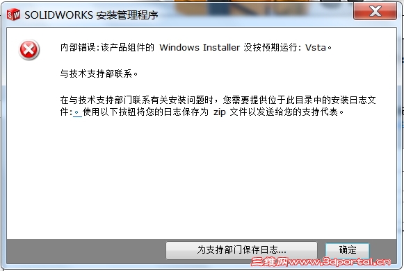

solidworks 2015 当安装到54%左右跳出对话框见附图请教解决办法。谢谢。

发表于 2014-10-23 16:30:32 | 显示全部楼层
最笨的方法退出去   重新安装
/ g8 H  I6 y8 v: t不行再重装
* n* |- {; t- X6 P, {8 h再不行就重装系统

发表于 2014-10-23 18:57:12 | 显示全部楼层
兄弟,2015一定得断网。断网试试吧!

寂静天花板 发表于 2014-10-23 17:24 static/image/common/back.gif
4 q5 E( T% J3 x3 Y: Z提示的很明确,操作系统有毛病,请) f" v% ?7 K8 R( Q7 k$ o
1.检查你的Windows Installer服务状态~此服务一般为停止~但非禁用~!: P) b& M, r9 A" Z0 J7 E0 x0 P! E
2 ...

发表于 2014-10-24 10:19:38 | 显示全部楼层
还是觉得你的系统不是纯净的系统
发表于 2014-10-24 10:59:57 | 显示全部楼层
1、清除注册表中所有SW信息。
. _; Z- U6 S3 Y5 J$ w2、断网安装。
; E0 |% ?5 G0 ]2 ]2 |' n, a试试吧。

 楼主| 发表于 2014-10-25 10:05:02 | 显示全部楼层
4楼真乃高手也,已经顺利安装成功。谢谢咯。
