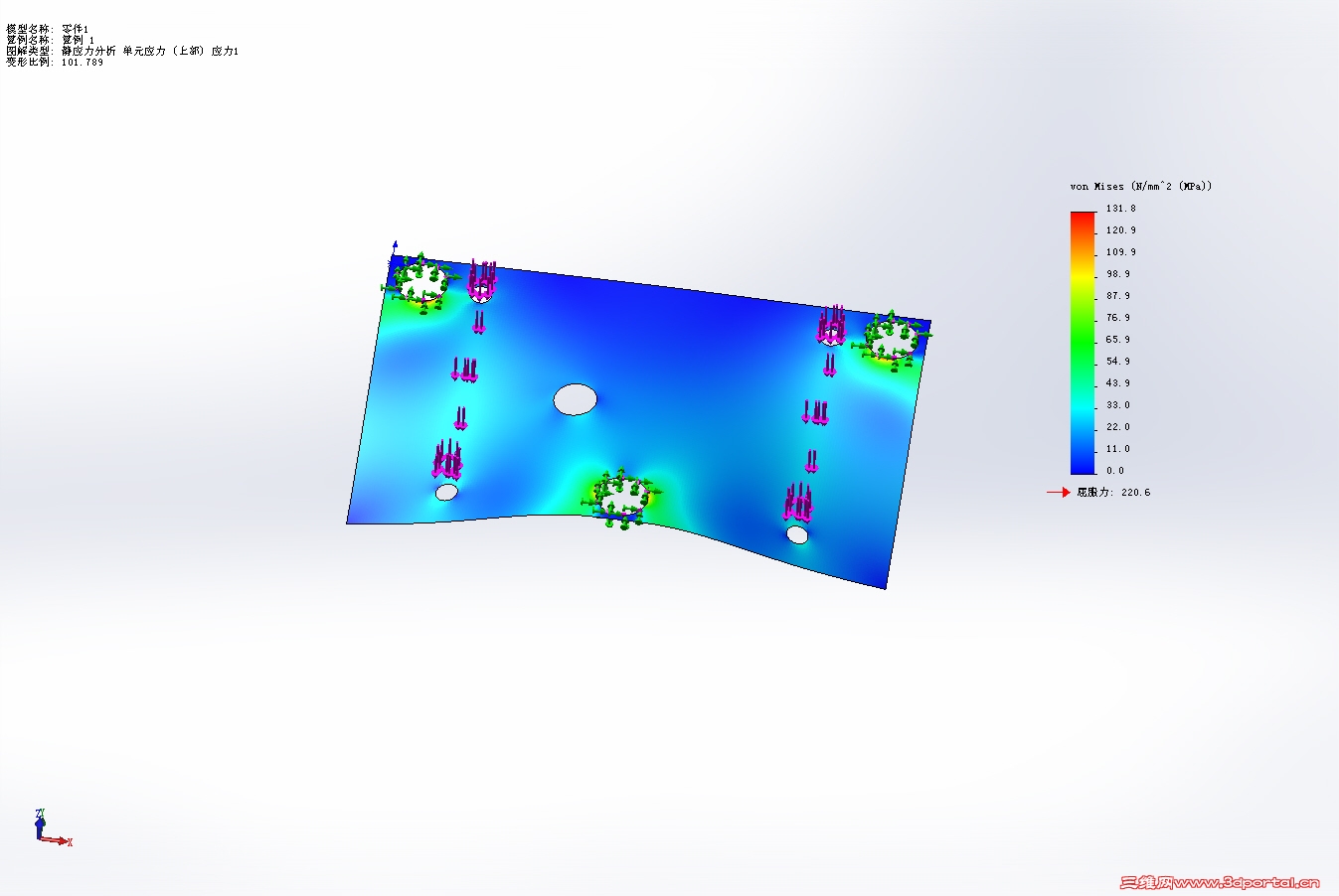

如图碳钢板,长1260mm,宽750mm,厚度30mm,图中绿色部分为钢板支撑部位(本来在下底面,因为我是应用上面的面做的壳体,所以放在上面了,用分割线分开),红色部分为施加载荷部分(也用分割线分开),总共5吨的载荷,模型也就是下表面3个绿色法兰面支撑,上表面2个红色矩形面总共受5吨的载荷;: @9 n# ^; A9 U
       分析的时候我选的薄壳体,壳体面选的上表面,还有红色区域受力的2个面(由于有分割线),固定约束选的三个绿色法兰面的边线,然后生成网格计算,计算后波节值和单元值的差再除以波节值为6%,我感觉差不多可靠,但是我觉得30mm厚的钢板才承重5吨应力怎么会这么大,不知道我算的符合实际吗,对不对,麻烦大家看看我的步骤,谢谢了!

谢谢您的提醒,我确实把载荷的总数那儿忘了修改,按条目的话我等于载荷是10吨,不过您算的应该也不合适吧,米赛斯应力咋可能这么小呢,网格划分应该是壳单元,况且您的算法里单元收敛吗?(也就是说节点值和单元值大体一样),我又按25mm厚钢板算了一遍,结果如下(总载荷5吨):

1、因为岁数较大,对于此类简支梁载荷计算都以挠度计算,挠度是有允许范围的,绝不是不允许一点都不变形,或者你的允许变形量太小。+ ]) C$ j! W& }+ I4 e8 m- @4 u
2、此类零件设计一般需要加筋板以增强加强刚度,减薄钢板厚度。# i% G2 p7 r% R5 w. D9 R4 k" b- P6 h" I# s
供您参考。

对于其它需要定义成壳体的模型,需要事先找到其中面位置,然后对中面定义其厚度,你定义壳体厚度了吗
& |7 v3 P) m9 ~! |2 {. G- K1 D
长1.26米,宽0.75米,厚度我后来是按25mm做的,你可以算算厚度和其他两个尺寸的比值是多少,比1/20大的多吧?难道你还按实体做?你可以学习下有限元是怎么样定义壳体的,难道非得钣金和薄壁件?实体也能做,但是很难好吗,我把网格细化到应力最大处才2.5mm,算出来节点应力和单元应力差好多,也就是说网格离散化后求解根本不收敛,就这样网格划分都花了好长时间,还必须得继续细化网格,生成网格很困难好吗,到这儿你可以联想一下为什么有限元定义了壳单元,还有,我选的薄壳体,25mm厚的,中面和上下两面应力最大就差零点几,完全可以忽略了,因为这不是我分析的重点。
