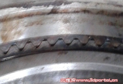

最近看到一个老式分度盘(5°/齿),端面齿的顶面是平的,与底面平行;外齿根高大于内齿根高,但啮合还不错。% c* \! J! n- T; J& b4 U( x7 s
请教各位大仙,可有设计计算资料。(顺便搅合一下,热闹热闹)( ^: T7 v9 r1 Z- F9 V) F, u

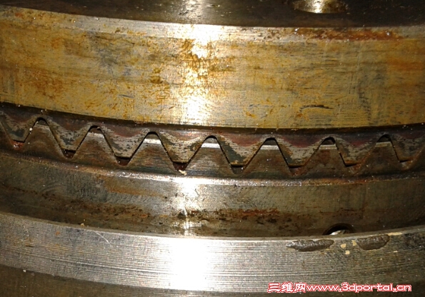

" I' I4 a& A/ y" Z/ [8 G1 H# h谢谢!我注意到了。但其牙型有锥角(牙顶、牙根),但我看到的实物牙根有锥角,牙顶没有,是平的。

1 z- O* L  [4 Y" x. N5 b, ^估计齿顶削平是保证内圈齿顶与齿槽不干涉。因为“外齿根高大于内齿根高”。
3 X+ k; o3 a' {. ^$ n" _仅供参考。

5 ]. V. t" H! }: m8 @6 Q端面齿轮齿上面和齿槽下面都是平的,啮合时一个是端面齿轮,一个是圆柱齿轮,因为端面齿轮外齿端转得较快所以齿槽较宽,内侧较窄。又因齿与齿之间内侧角度较小,为防止干涉,内侧下面齿槽较宽。见下图。  u, V5 Q; j2 k; x" V1 F
楼主的图应是平面花键,可以离合,端面齿轮啮合应有一个圆柱齿轮。8 n2 A7 M# Q2 F* c

高老所言是也!的确是平面花键。您给的端面齿轮我还真没有见过,惭愧。

齿顶平的话,啮合关系图不知该如何绘?
