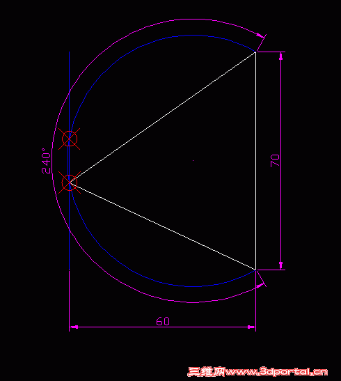

发表于 2014-10-16 09:11:09 | 显示全部楼层 来自: 中国山东烟台
本帖最后由 woaishuijia 于 2014-10-23 10:44 编辑   ?1 n  `$ o2 }2 n+ X
$ L; \% E1 f6 \% E6 [4 ~& W
先交上作业。; [: N2 }- q1 F) R
2D综合练习11
2D综合练习11
* A  r9 \, f' I3 q6 B8 ?8 p( Z
这次的题目有两个地方没有明确:
0 h6 R3 i. o2 L) N% S! |4 K1、点A有两个(我提交的答案是以下面那个交点为准):
0 Y) b  z5 L6 p2 l$ K+ \) r
问题1
问题1
7 z  u* f7 X+ j, H+ f3 B
2、上面的圆弧是同一个圆的两段。从所给条件看不出来,只能算推测:. [& S% J- ?" r+ [9 K
问题2
问题2
! G1 r/ p* F) J8 v# \' r
) y2 F3 P( g' s% C; N5 Y- q( L" k  f1 U# z5 w, ^* u; K0 L
点评
视觉误差,呵呵.依oxm44网友的出题习惯,如果是两段圆弧会用不同的颜色表明的  发表于 2014-10-23 10:47

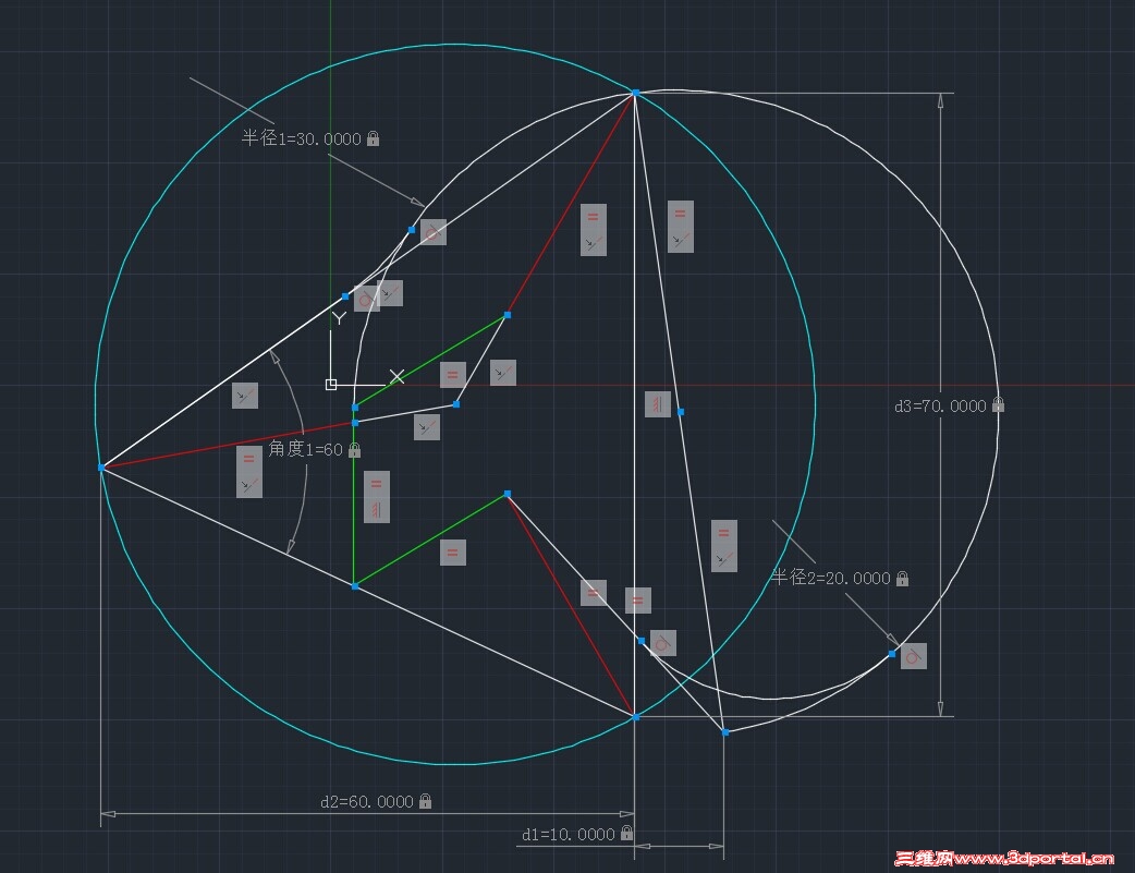

发表于 2014-10-22 16:15:21 | 显示全部楼层 来自: 中国浙江丽水
3 m' g: V6 @; t1 Z
, e( J6 S# t1 m" x* `3 q好像约束不够,看角d不同也一样可以存在
+ K% _0 [! c" S8 H  g- e
2005llnn + 5 技术讨论

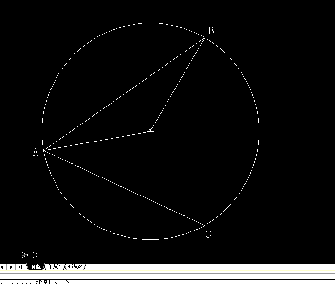

发表于 2014-10-23 09:58:17 | 显示全部楼层 来自: 中国辽宁抚顺
scwangfs 发表于 2014-10-22 16:15 static/image/common/back.gif8 m; Y+ w0 K) [! Q8 E! U
好像约束不够,看角d不同也一样可以存在
" A  W0 ~2 e3 j$ [你的确漏条件了:左侧和上方红线的交点是三角形的外心
发表于 2014-10-23 10:17:48 | 显示全部楼层 来自: 中国辽宁抚顺
一点说明.见下图! G" `; x+ \3 T( d9 {7 w
& E& ^9 _9 g( K3 A& o/ f+ U8 K9 c! @6 q: Q. l
左侧垂直直线与240°圆弧有两个交点,有网友据此做出两个答案.但上方交点与题图不符,是增根.故本版未予采纳.
+ A+ b' Z' j- g. ]5 f1 l- O% B0 s- p$ a1 w5 M
本题做图要点有两个:一是参照缩放,二是阿氏圆.欢迎网友发表自己的画法积极讨论.
2005llnn + 5 技术讨论
发表于 2014-10-23 10:18:29 | 显示全部楼层 来自: 中国浙江丽水
woaishuijia 发表于 2014-10-23 09:58 static/image/common/back.gif
, m3 C% L$ Y$ Y7 K- w你的确漏条件了:左侧和上方红线的交点是三角形的外心
7 C0 b9 ~' Y0 R( g圆心定位了
