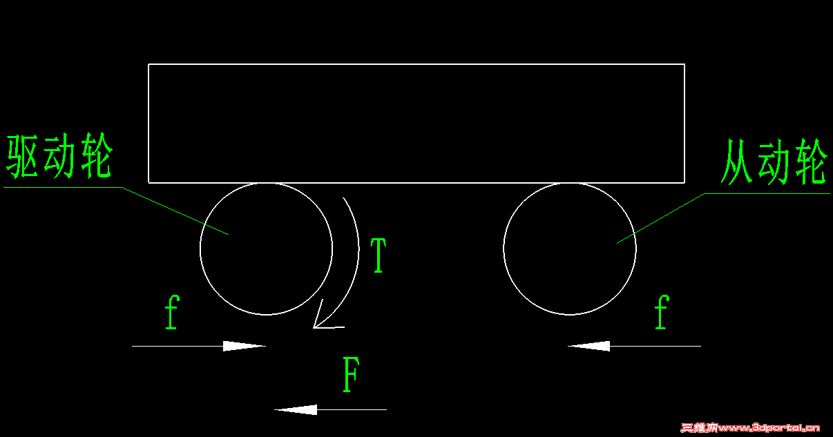

[求助] 如图电动小车减速机驱动力大于摩擦力时会正常行走还是打滑?
发表于 2014-10-15 21:10:48 | 显示全部楼层 |阅读模式 来自: 中国辽宁铁岭
5 v  n- e4 J, {- O, z* q( r* O- Z% b# ?
电动小车通过减速机输出扭矩T驱动小车行走,如果输出扭矩T产生的驱动力F大于摩擦力f时,车还能正常行走吗?车轮会不会打滑?5 O4 O$ v% D( m- r. \5 m
如果要使车能行走,是不是要满足驱动力F大于摩擦力f?

驱动力大于摩擦力小车可以行走,是加速行走,只有在无摩擦力或摩擦力很小时车轮会打滑。
发表于 2014-10-16 09:26:49 | 显示全部楼层 来自: 中国湖南岳阳
驱动力必须大于摩擦力,才能驱动。
发表于 2014-10-20 11:11:52 | 显示全部楼层 来自: 中国河北保定
驱动力大于摩擦力会打滑,驱动力大于小车本身的阻力F'(轮轴摩擦力等)就会前进。题中的摩擦力是小车能前进的基础,没有他只能打滑,但应大于F'否则小车也会打滑。
发表于 2014-10-25 14:33:47 | 显示全部楼层 来自: 美国
首先搞清楚一个问题,电机输出功率时不是稳定的说90千瓦就是90千瓦,实际上会根据负载的情况出现变化的,也就是说,带不动时,超载了,可以轻松带动时则没有满负载输出。在你的设计中,如果小车很重,造成的摩擦力非常大,超出你电机输出的功率所能造成的扭矩对轮子的作用,肯定是不动的,如果负载非常轻,那么会很快启动,在电机功率不满发挥的情况下(可以查阅电机功率曲线)在短暂加速后达到平稳前进。而在启动时,由于静摩擦力大于动摩擦力,所以启动瞬间,肯定会打滑(多或少)。参考汽车在冰面上的情况就是了。
6 _3 P& O- S; G; \( Y( o8 I
发表于 2014-11-4 17:09:35 | 显示全部楼层 来自: 中国辽宁沈阳
我念书的时候学的汽车设计,这么多年都快忘光了,但是有印象的是汽车的驱动力是车轮和路面之间的摩擦力,轮胎抓地力的大小直接决定了汽车的启动性能。
; j6 O; I8 L# u5 d& K4 p! W8 _! p1、打滑发生在什么时间?是加速或者减速的时候才会发生打滑,此时轮子线速度的加减速度已经大于摩擦力所能提供的加减速度,因此发生打滑。
# V* K4 r& H; x( b% q9 Q/ H2、电机的额定扭矩是电机正常工作的情况下所能提供的最大扭矩,但一般情况下电机都不是满载运行,电机也允许过载的发生,但不能频繁,一般在加减速过程中或急停的时候电机会发生过载;匀速运行过程中电机的输出扭矩小于电机的额定扭矩。
" e0 o" H& o  ~3、选择电机的时候一般初定一个系统加速时间,再计算系统的加速度,从而得到一个驱动力,以此驱动力选择电机型号,但此前提是丝杠或同步带等传动形式,摩擦力可以不计入在驱动力内,如果是滚动摩擦驱动,例如轮子驱动,此时应计算摩擦力所能提供的最大驱动力,并计算加减速度和加减时间,该摩擦力确定的加速时间要小于你需要系统能够达到的加速时间,即摩擦力提供的加速度大于要求系统达到的加速度,这样才不会打滑。
