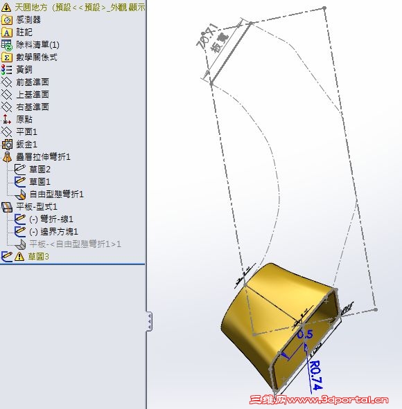

钣金件的长宽如何在零件自定义属性里面设置,表达式应该怎么写?

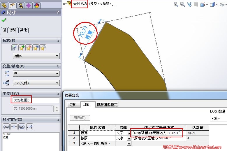

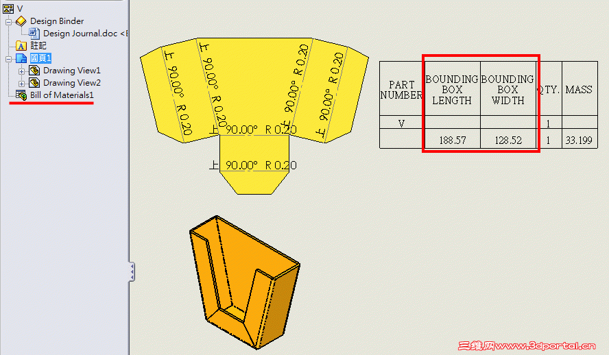

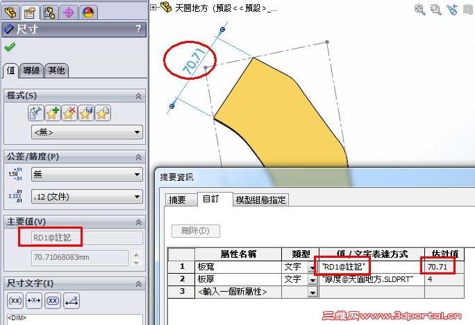

參考
8 e, p0 ]* w$ r( d2 G9 v# m
; R1 U" W* {% K/ F; X j2.jpg
- v  x' r0 V9 G$ Q' L  y2 x9 G  W1 F4 i4 b$ W: V
註記的方式
+ q" i" @0 L+ S3 S8 a/ M J6.jpg / B0 ^' G+ K! F/ m0 ^( h

这样不对的吧!按照这零件图它的宽度不是70.71呀,下料的宽应该还要大才对呀
