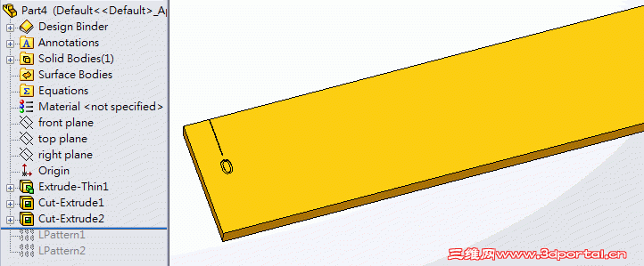

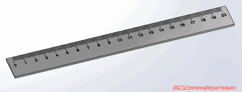

有朋友反應找不到,重新做一個分享一下~喜歡的夾去配~~. q0 T& a( d! A* B( o# y

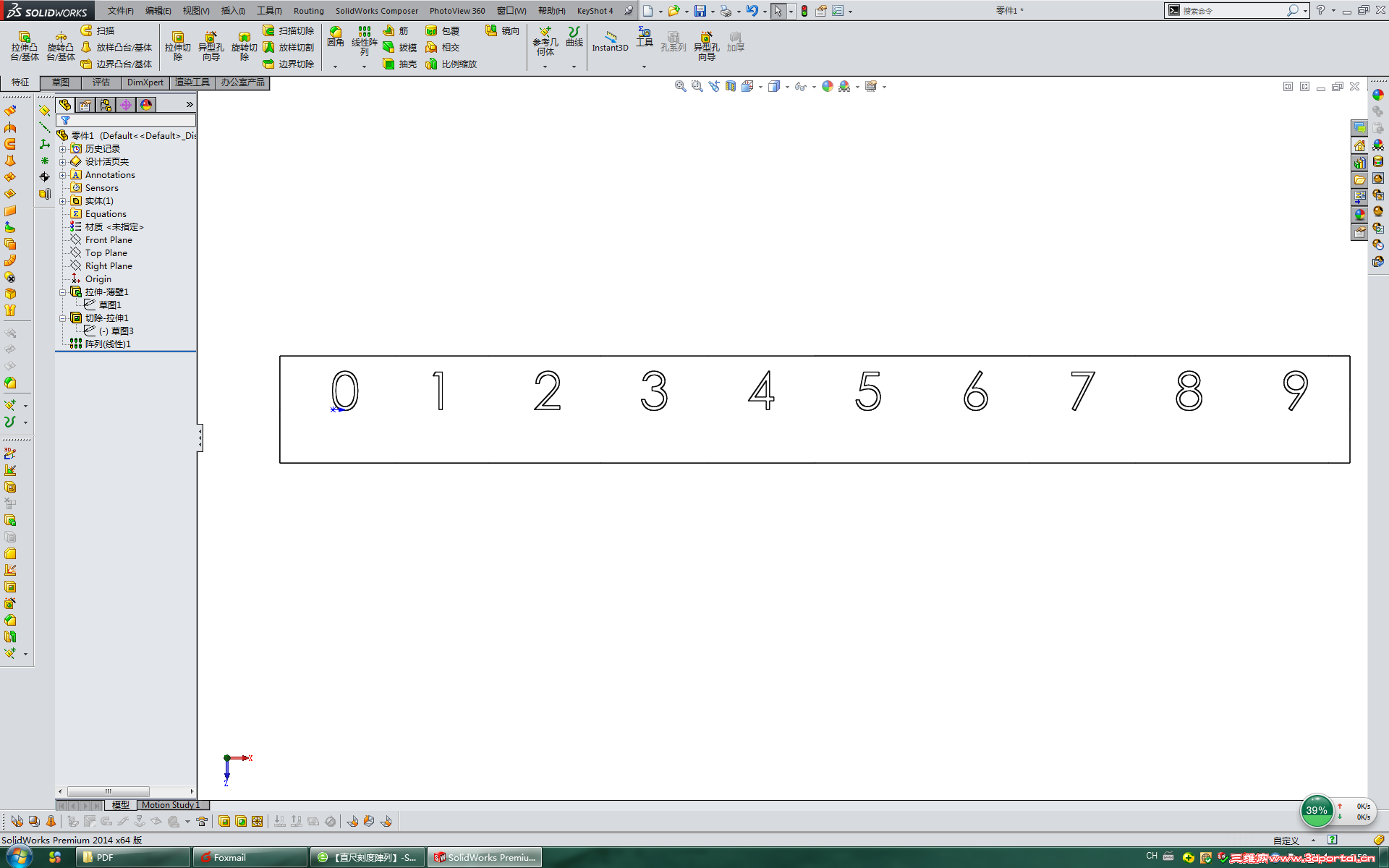

丹大,实在是看不明白数字是怎样阵列的,能讲一下的话就谢谢了
 楼主| 发表于 2014-10-9 16:40:12 | 显示全部楼层 来自: 中国台湾
lijunq 发表于 2014-10-9 16:27 static/image/common/back.gif, o; J3 ~0 @5 `4 n0 L' g
1 T9 x+ ]# i+ i* m/ @既然有數字就代表草圖中一定有文字,那文字如何隨線性遞增?5 D' ]! ^1 @+ I+ a8 e4 z
看看文字內容是什麼就知道了。

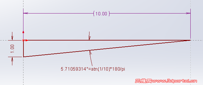

5.7°是怎嘛得来的哟?
发表于 2014-10-9 23:08:14 | 显示全部楼层 来自: 中国天津
巧妙哦赞
 楼主| 发表于 2014-10-9 23:14:48 | 显示全部楼层 来自: 中国台湾
lijunq 发表于 2014-10-9 21:12 static/image/common/back.gif
- d4 H9 K9 ?8 [% T2 s4 x; G5 q5.7°是怎嘛得来的哟?
) v  m3 S: o0 n( d' Z5 O9 b, N從檔案中可知陣列步長為 1 的時候,數字就往右邊兒移動 104 V: i1 U' j/ W0 g' X$ X! A* U
所以就有了比例關係了,再用反三角函數即可求得角度,如下圖。3 a2 o- h! l. x, d

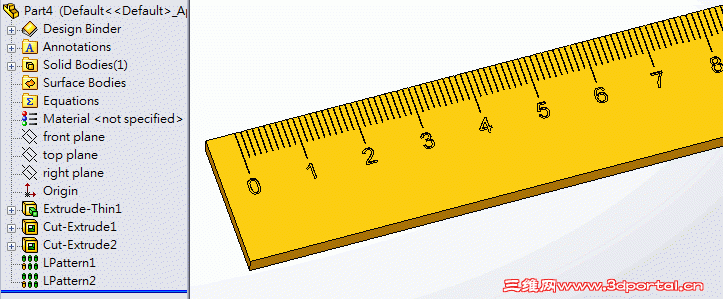

自已有实际做了一下,但是在第二步阵列的时候始终没有成功,不知道是什么原因,附上源文件,请指点,谢谢!!!

! |) s  ?+ w  ^, i( z# {前輩的草圖約束不對,也能說是不足。9 p# p6 I7 C1 @; a/ k7 f3 @9 z
雖然數草圖文字有連結到尺寸了,但「位置」並沒有隨之變化,9 E( S6 S0 R+ l! y; [
請再仔細琢磨一下,有問題歡迎再提出討論。4 d1 q3 E* I1 f" L2 J* C
另,角度不是5.7°而已,具體尺寸的求法在九樓有貼圖,請參考一下
