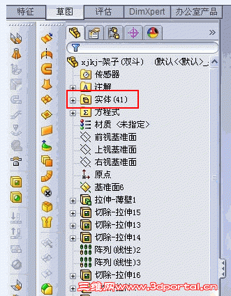

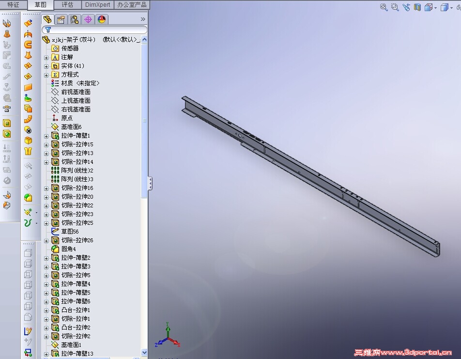

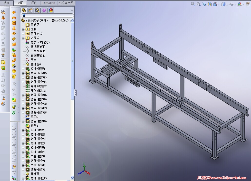

 楼主| 发表于 2014-10-9 13:43:09 | 显示全部楼层 来自: 中国湖南株洲
请看截图,隐藏部分特征时设计树的名称没有显灰色。

发表于 2014-10-9 14:11:14 | 显示全部楼层 来自: 中国台湾
shhlat1999 发表于 2014-10-9 13:43 static/image/common/back.gif, u% \5 S% [# V  O
+ e8 @1 \+ W- s1 T, i7 A' k4 ~. S看帖子看仔細呀…說的是這兒…
( _( O- u1 v% U打開全選右擊顯示…$ L0 {/ A& o# ?/ M; @' w: ?+ {
6 Z' T# I& F$ ]6 T, Y# Q7 q
 楼主| 发表于 2014-10-9 14:19:10 | 显示全部楼层 来自: 中国湖南株洲
嗯,看到了,以前一直都没有注意到这个文件夹呢,谢谢各位!
