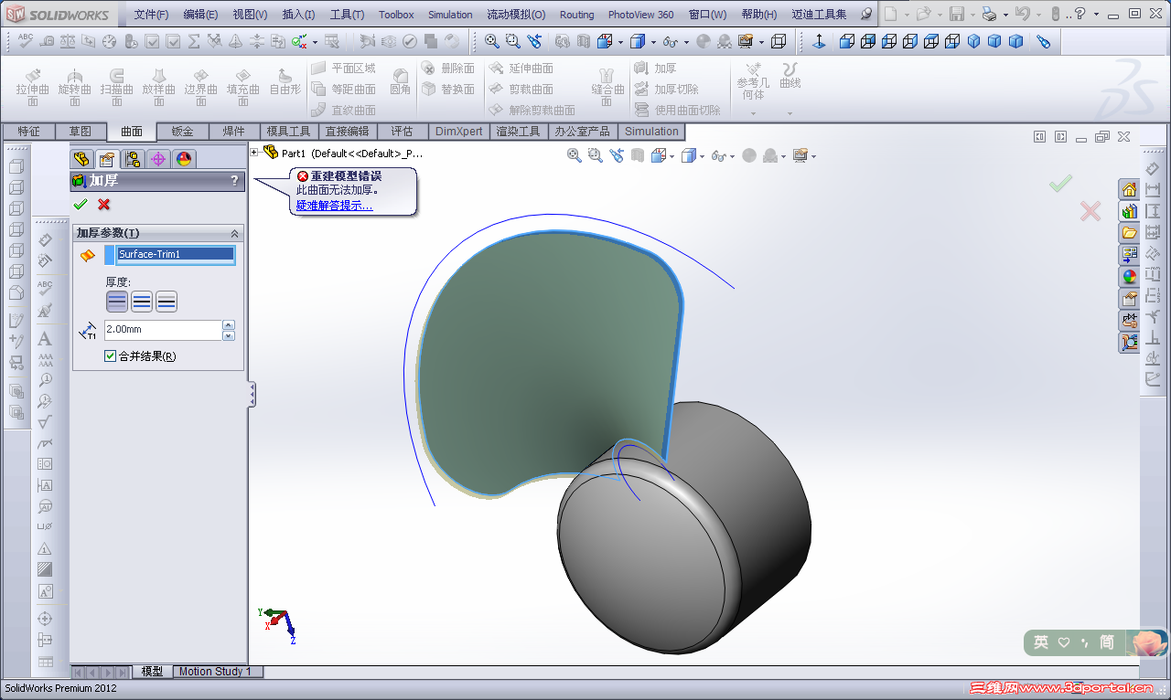

画一个风扇,可是风扇的叶片不能使用  曲面 加厚功能,不知道为什么   求助一下  谢谢
8 h4 |$ z! m* M$ ] 未命名.PNG Part1.rar (301.65 KB, 下载次数: 8)
发表于 2014-9-29 12:09:26 | 显示全部楼层 来自: 中国浙江宁波
去掉合并结果试试

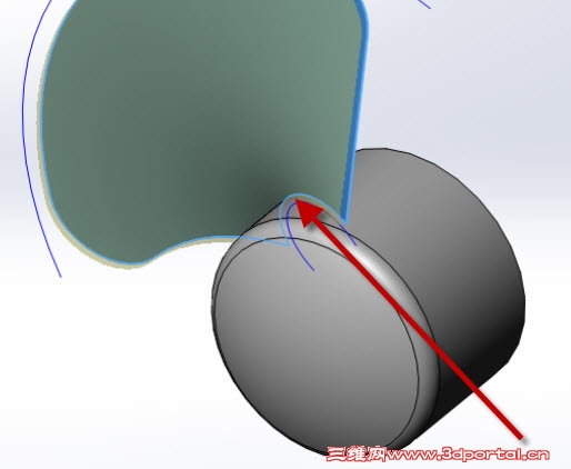

发表于 2014-9-29 12:27:17 | 显示全部楼层 来自: 中国台湾
應是零接觸出了問題   先將紅色箭頭處的邊線 延伸曲面  再加厚合併

 楼主| 发表于 2014-9-29 13:22:54 | 显示全部楼层 来自: 中国天津
silibo 发表于 2014-9-29 12:09 static/image/common/back.gif- }* D1 T9 f# G7 t
去掉合并结果试试
6 {9 p5 D- e3 c4 B8 L* I取消合并可以了  但是想要阵列 就又出问题了
 楼主| 发表于 2014-9-29 13:28:50 | 显示全部楼层 来自: 中国天津
) `' P  K3 [" D6 l4 N6 _
hidingman 发表于 2014-9-29 12:27 static/image/common/back.gif
7 ~" h3 d  L6 o; i8 u應是零接觸出了問題   先將紅色箭頭處的邊線 延伸曲面  再加厚合併
$ @  W% R' Y. M) `. T6 {& D( b+ F按照您说的方法 实现了   后面阵列叶片时  不知怎么弄了  又提示不可以加厚3 c  k. P$ X  R- u1 `

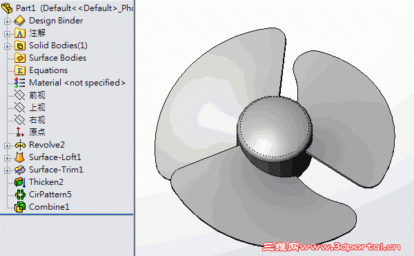

5 r' k, {5 d* \+ z# h8 f
当然,你刚不能合并实体所以只能阵列实体,无法阵列特征,最后用插入-特征-组合,把各实体合成一个完整的实体
阿帕奇 + 3

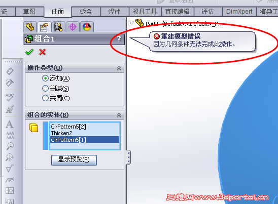

 楼主| 发表于 2014-9-29 16:10:36 | 显示全部楼层 来自: 中国天津

gt.adan 发表于 2014-9-29 14:56 static/image/common/back.gif' V# v6 e% ]$ `# M% a9 M
樓主2008註冊的,不知道有組合功能?!
' c! l1 K9 b6 i* H" Y1 [
惭愧   一直没用过这些功能  没做过曲面设计
) m! U) D) |* F1 p, l% N, ~8 z
 楼主| 发表于 2014-9-29 16:45:48 | 显示全部楼层 来自: 中国天津
寂静天花板 发表于 2014-9-29 16:36 static/image/common/back.gif( c! x# ~2 }9 N/ `# x
你要把三个实体用添加选项组合成一个实体,前提是这三个实体彼此有交集,没有交集是不可能相加成一个实体 ...
# Q( Z* E5 X$ |( ]- F$ g. d
我的没有布尔运算啊   我三个实体是有交集的呀4 k" \- a& X/ Y
( j5 H2 ?0 @# R" D: ~2 x以前没用过   谢谢赐教
 楼主| 发表于 2014-9-29 16:56:29 | 显示全部楼层 来自: 中国天津
寂静天花板 发表于 2014-9-29 16:36 static/image/common/back.gif- V% j6 h  c# o) W4 F. o
: n  U; t. K3 {# @3 p6 L  Z/ `我是画了一个实体(一个叶片+中间部分)  然后阵列出来另外2个叶片  这样就没有一个零件内部配合的过程,请问一下 是不是这样就不能做组合呢?
发表于 2014-9-29 17:29:24 | 显示全部楼层 来自: 中国台湾
赶路人 发表于 2014-9-29 16:56 static/image/common/back.gif6 p5 E, b3 u; B7 k- T
我是画了一个实体(一个叶片+中间部分)  然后阵列出来另外2个叶片  这样就没有一个零件内部配合的过程, ...
! B; z' \9 s- Z7 M2 x. h
厚面的步驟取消「合併」,最後的組合選擇四個實體(基體+3個葉片)即可。
 楼主| 发表于 2014-9-30 09:06:20 | 显示全部楼层 来自: 中国天津
gt.adan 发表于 2014-9-29 17:29 static/image/common/back.gif( ]0 `$ @8 u" l* ]+ F( ^, e/ l
* L/ w9 _  H  E. D8 ]2 T# ^- ]( q谢谢,我 在前面放样曲面  时候 ,取消合并就可以了  第一次试着画
