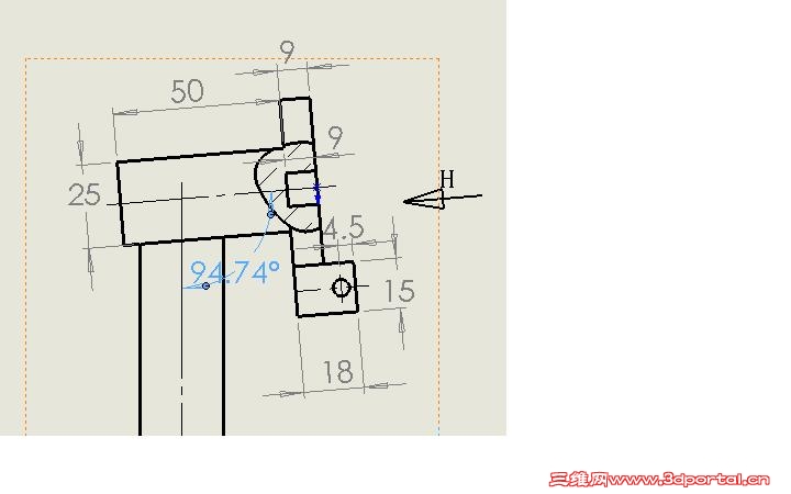

发表于 2014-9-25 22:29:22 | 显示全部楼层 |阅读模式 来自: 中国陕西西安
大家好,请教一个角度标注问题:; Y2 T6 f4 y6 B0 R
! n6 [7 n: k4 [0 I' ]
角度怎样改成度、分、秒形式的?其公差怎样改成分、秒形式的?* Z0 G- ~$ }4 z
$ M' x8 {0 J5 v5 Z2 J* T7 o
看下图

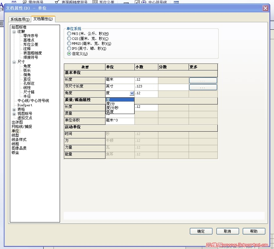

发表于 2014-9-26 08:22:37 | 显示全部楼层 来自: 中国陕西西安
系统选项中可以更改设置。

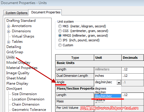

发表于 2014-9-26 08:48:41 | 显示全部楼层 来自: 中国湖北黄冈
选项、文档属性、单位、角度、度/分秒。见附图。

 楼主| 发表于 2014-9-26 21:30:18 | 显示全部楼层 来自: 中国陕西西安
tangcarlos3d 发表于 2014-9-26 08:48 static/image/common/back.gif
# [- v8 o- H, X3 J, `' ]$ v1 K选项、文档属性、单位、角度、度/分秒。见附图。
$ X# r. H: E& n+ v- q! z! r
谢谢,找见了

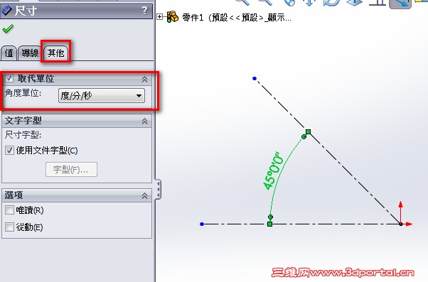

发表于 2014-9-26 23:40:22 | 显示全部楼层 来自: 中国台湾
臨時的可以這樣改
