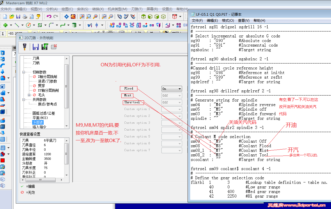

发表于 2014-9-22 09:35:35 | 显示全部楼层 来自: 中国广东东莞
( K, ]; A/ u. Q7 g. \7 i- S- O, y6 q! [" a' @; W; M1 L
向MACI9135兄学习.我也来过用9.0格式的.没上过机的.不知有没问题.楼主注意下.7 E0 `: Q7 n# ^' ^
1.png ' U% S4 ?/ ?& f2 {6 e# K! J

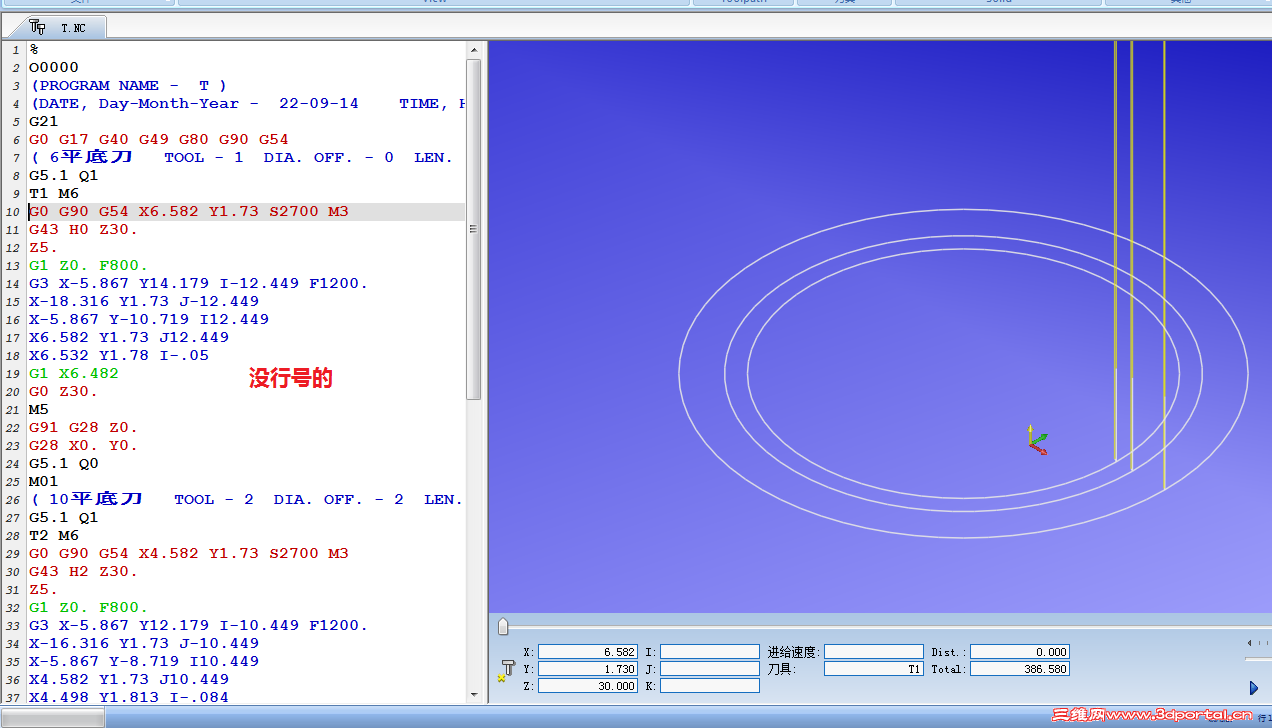

3 ^) \3 h' n0 I! A 2.png 4 V6 z+ ~* m6 ]% Z8 b' g5 j
0 I( s$ c$ t+ S# \) [8 {O0000
; V* |$ y$ n: X; Y) D6 `3 r(PROGRAM NAME -  T ): {# N7 h6 A. ~2 g
(DATE, Day-Month-Year -  22-09-14    TIME, Hr:Min -  09:24 ). |+ M6 R+ R# V% d( c) @
G21

发表于 2014-9-22 12:22:25 | 显示全部楼层 来自: 中国台湾
用文字編輯器開啟你的後處理
  1. 加      pbld, n$, "G05.1Q0", e$0 h9 b0 ?9 T# J! K8 ]
  2. 找      pbld, n$, *sgcode, *sgplane, scc0, sg49, sg80, *sgabsinc, e$
    + y; e9 Q0 M8 C8 t' u9 k* N
  3. ) L& t; Y0 Z$ U5 g  P7 h3 v
  4. , x5 F: j3 Z/ Y7 y8 x' \  a& r
  5. 找      pbld, n$, *t$, sm06, e$, p6 C0 l* `$ D2 t1 D
  6. 加      pbld, n$, "G05.1Q1", e$
    . j) W# W, h4 M0 H) L
  7. 找       if mi1$ > one, absinc$ = zero% W" E! A0 R3 ?7 F/ A3 B& A" k
  8. / l# [; E, K# {6 }# D8 @/ Q3 x2 f1 Z
  9. 加      pbld, n$, "G05.1Q0", e$, Q2 c" o7 n9 ~. E* U# q, E
  10. 找      pbld, n$, *sgcode, *sgplane, "G40", "G49", "G80", *sgabsinc, e$0 H. E8 X5 \0 B8 C. A
  11. / C  {5 ^8 n2 l7 b1 R
  12. 找      result = newfs(15, feed)  #Reset the output format for 'feed'0 z. C/ i, ?, B3 ^  i
  13. 找      pbld, n$, *t$, sm06, e$
    + c# C1 Y& ?  x0 _5 K
  14. 加      pbld, n$, "G05.1Q1", e$
    ' k) i- j% I4 @! M' U
  15. 找      av_absinc = absinc$
    7 _4 K  M4 S# Q' E* V
  16. + @( d  s( c6 {$ m, ~
  17. 3 l6 }; \: T# s+ O, r( b6 k1 f
  18. 找      pbld, n$, sgabsinc, sgcode, *sg28ref, "Z0.", e$
    5 l2 M# @8 T5 g& H4 I* i
  19. 加      pbld, n$, "G05.1Q0", e$
复制代码
发表于 2014-9-22 12:47:45 | 显示全部楼层 来自: 中国广东东莞
gopc 发表于 2014-9-22 12:22 static/image/common/back.gif7 ~1 S. H, y3 x
用文字編輯器開啟你的後處理
: z( D% v0 M7 Q9 J. }  t! L
谢谢gopc兄,请问G05.1Q1改为G5.1 Q1,G05.1Q0改为G5.1 Q0
5 s3 B* ?, G9 D/ E3 U可不可以的?

G5.1 Q1 前要加 G49 才行。。。
发表于 2014-9-22 18:26:59 | 显示全部楼层 来自: 中国广东东莞
本帖最后由 呵呵仙 于 2014-9-22 18:29 编辑 & @  c' G4 B' W/ u2 W, @! n4 ^
bird9077 发表于 2014-9-22 16:36 static/image/common/back.gif0 _' K, h* S( P( }) m

bird9077兄你好,就是说,像我这样每把刀前开,换刀前关,换刀后开.这样不可以吗?我没用过法拉克系统.先学习一下.

bird9077兄你好,就是说,像我这样每把刀前开,换刀前关,换刀后开.这样不可以吗?我没用过法拉克系统.先学习一 ...
2 d( |8 f! b; m
我公司都是這樣用的....OK沒問題

你的這個  G28 X0. Y0.
: J4 V. L: n* i! E2 o1 q8 L建議  可以把 X0.拿掉
! `( m- Y3 O4 l8 A: Z就這樣就可G28 Y0.
0 N4 {9 y% n6 k9 O0 `% Q0 Y- x# z7 r0 Q$ @' a
因為X0.沒必要...而且會讓工作台跑到單邊去....9 L  d( a- Z/ D9 ~% P. e
一來對機子不好,二來你還是要把它移到中間拆工件,不是嗎?

发表于 2014-9-22 19:28:37 | 显示全部楼层 来自: 中国台湾
本帖最后由 gopc 于 2014-9-22 19:30 编辑 ) e9 N7 A! G6 m4 n5 m
2 D5 K: W) e3 L- M/ V1 X# C- [呵呵..還看到有H0的......肯定跑到那就停機了
6 F0 v9 u4 I8 l9 {, m  [! @5 c- G: `! X0 |$ Z4 d) F! M0 O  [
還有都不用噴油或吹氣嗎..
9 I- u1 }' n5 [( H; H
发表于 2014-9-22 19:56:58 | 显示全部楼层 来自: 中国广东东莞
gopc 发表于 2014-9-22 19:28 static/image/common/back.gif
, h% {; q4 X% @& s4 {呵呵..還看到有H0的......肯定跑到那就停機了
0 P+ f4 F  b  m' W' _1 c: C" s3 L/ o1 Q1 [
還有都不用噴油或吹氣嗎..
) ?0 L+ A; g* f3 p" m1,G28 X0. Y0. 用了上10年可能都有了.每次加工完,就升起高过顶面就报加工完成.没有跑到一边现象.有空时试下用G28 Y0.会有什么后果!!* Q  u, b- ]1 o6 |0 e; b7 z
; j' Q  r& A8 q% q8 Z: G7 w 1.png * }3 n! [* f" r/ @8 u1 \+ j
# t& J; s- \  L
3,因为没有自动换刀机子.所以在程序尾再加多一个关噴油和吹氣的M9代码.你如果每个刀路要加开油或吹氣.在编程时加入就OK.结尾的M9没关事的.:rose:

铣削刀路 指令是開開關關沒錯 G5.1 Q1前要加G496 A1 k  B0 ]4 H! b1 T) v
鑽孔 攻牙等不需高速指令。。
发表于 2014-9-23 08:53:44 | 显示全部楼层 来自: 中国广东东莞
bird9077 发表于 2014-9-23 00:12 static/image/common/back.gif
' {$ }. k1 \- {: X' Z5 m铣削刀路 指令是開開關關沒錯 G5.1 Q1前要加G49
. V) V' i/ p! r2 d% z& H& v鑽孔 攻牙等不需高速指令。。
; }/ q+ F3 A( t; I9 v. s像我前面的刀路,就第1把刀路不会报错吗?第2把刀之后的都报错吗?
+ {1 _+ T8 z) n+ r! @* `3 M; n鑽孔,攻牙等不需高速指令?!不是只是预读机制吗?进给不会改变吧?) N2 n4 L: Y8 v8 `8 I& N

有加G49就不會報警....+ I3 M" T* j* N* b6 s+ S7 ]% `" ~0 y. Y
攻牙應該機台参數都是內定高速指令無效的才是.....2 V, ]( k) S' x3 x5 p" Y: j
但鑽孔 搪孔是有效的 不過簡單動作不需加高速指令了
/ U- _2 {3 H7 r4 a, ~' N各家機台参數不一樣 有些機台鑽孔加G5.1 Q1 ...Z軸下刀在提刀再下刀再提刀....這些動作上振動反而比較大

在后处理里面改就可以了
