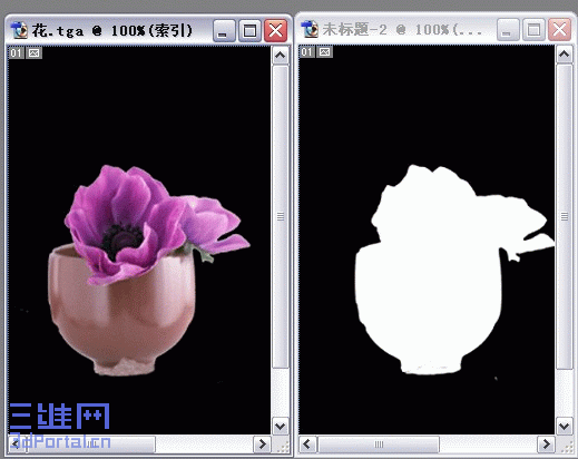

1、用Phtoshop软件做成一幅图形(黑色背景),同时复制两件,一件以Indexed color(索引颜色)模式,存为 *1*.tga格式;另一件以RGB color模式去掉中间图形(也就是全图为全白,背景为黑色),存为 *2*.tga格式。(如图1)

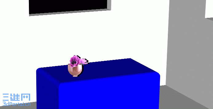

! E5 S: A1 k  E2 N0 d: @3、打开AutoCAD软件,执行LSLIB命令,选取“新建”,在“名称”栏填入名称,在“图像文件”栏从AutoCAD软件的Textures目录中调入*1*.tag,在“不透明贴图文件”栏从AutoCAD软件的Textures目录中调入*2*.tga,点“确定”后AutoCAD软件会弹出“保存改变”,“废弃改变”、“取消命令”三种选择,选“保存改变”,此时还会弹出“open landscape library”文件框,点“打开”即可。此后再执行LSNEW命令可在图形中添加自己加入的图像,上色执行RENDER命令,注意在"Rendering Type栏中选photo real或photo Raytrace。至此,即可将你要的图像增加到配景对象库中了。(如图2)% N; B( u, p* J: S, Z( n- R  \
