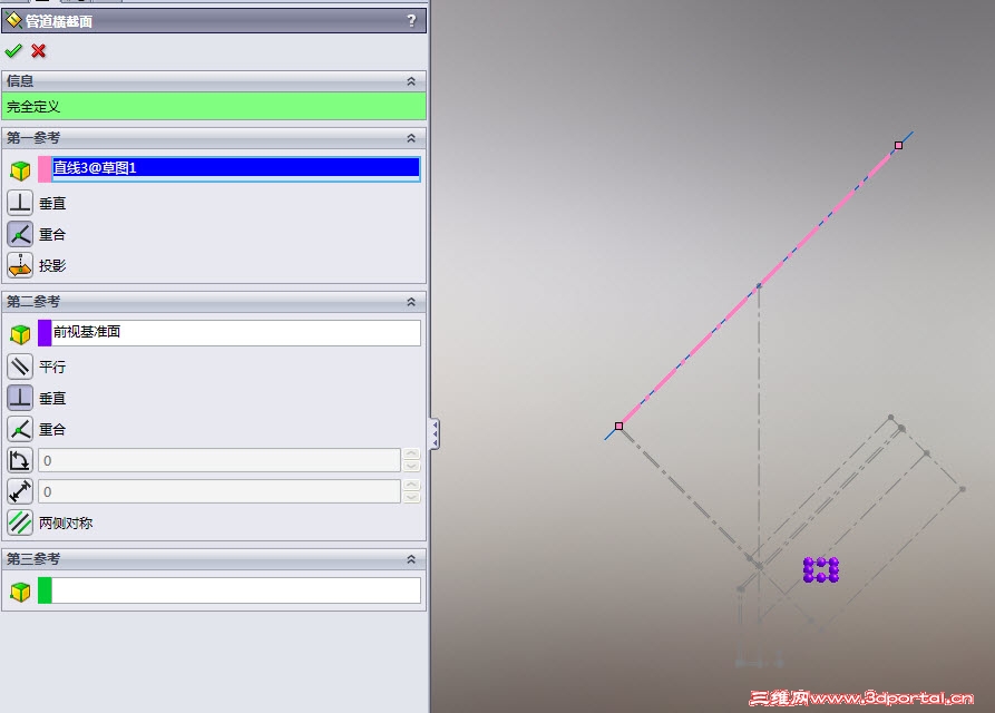

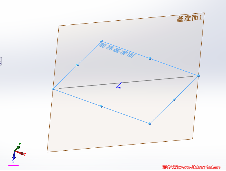

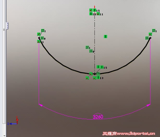

 楼主| 发表于 2014-9-11 10:49:25 | 显示全部楼层 来自: 中国上海
本帖最后由 骚丽的蜗壳丝 于 2014-9-11 10:58 编辑 2 [  l, w- j. P0 H
0 f7 s- x$ ^- B- F7 ]% T我32位win7-2010版本做的文件就是水平的,我截图给你们看看
. @; K. h3 b; a( f$ x7 h. J这个以前视面为基准面做的草图5 j" q  s1 c9 `2 g* `5 M% z$ M
1.jpg 8 G! s  [# y5 L2 v* L. `
这个是基准面定义
8 D: {7 c. U" E8 j 2.jpg
- l) T4 G: c. f! _2 R0 E1 R这个是正视于基准面效果) v( ~% a$ j- {: p$ }3 J3 g
4.jpg 9 F! K: b9 X, I, q5 b
编辑草图的效果,都是一样的,Z轴水平,而我用64位做的则是竖直方向的& G& d# b: |1 E' Q; s5 V
