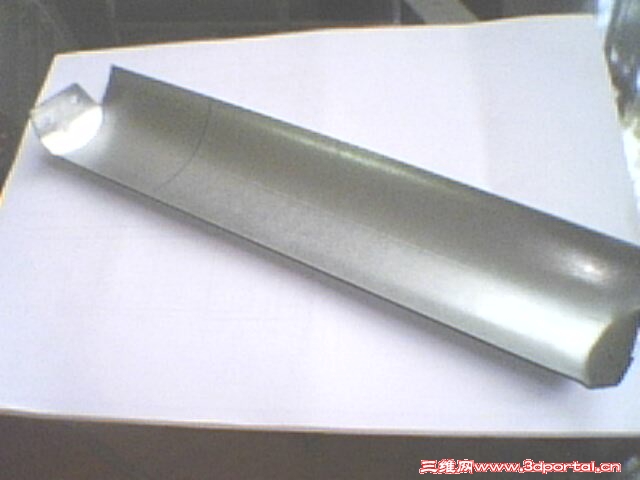

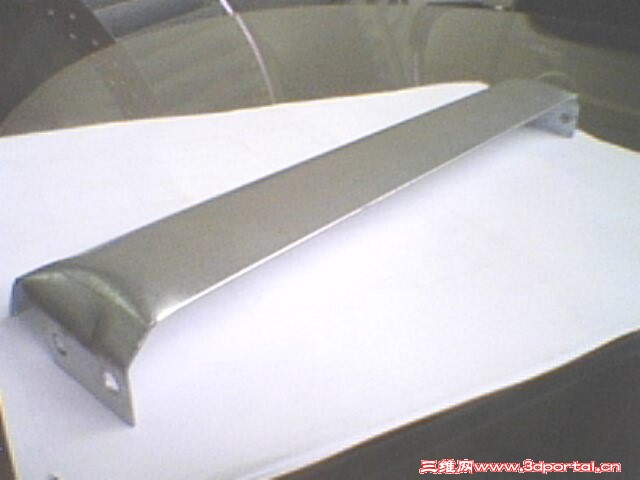

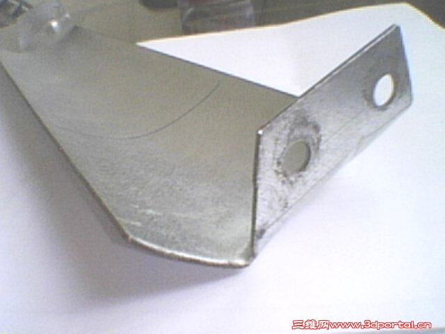

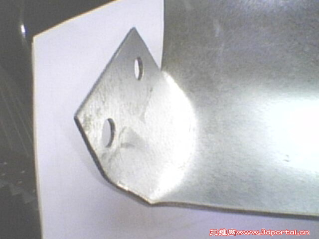

请教; 图片中零件应该怎么建模?在这里先谢谢大家。0 V! I7 E0 q  d5 ~( k! \5 b6 [# [
IMG0295A.jpg 5 z* P4 L" B7 B
( C/ a% e! A( w8 c8 M# t% D* R IMG0297A.jpg
# Y0 h; J/ R  e IMG0298A.jpg

这属于钣金的范畴
发表于 2014-9-6 21:40:11 | 显示全部楼层 来自: 中国广东深圳
这个外形有点复杂了,不知道绘制折弯行不行
发表于 2014-9-6 22:25:37 | 显示全部楼层 来自: 中国陕西西安
绘制折弯很有难度啊。
发表于 2014-9-9 10:49:55 | 显示全部楼层 来自: 中国内蒙古呼和浩特
可以先用实体造型,提取曲面,在拉伸成钣金

6 T! H# o% F# [$ }) K& ~# e7 \! S* A看这个零件外观 一半是冲压加工的  还有一半可能是人为随意加工的 ,  这个零件需求精度不高吧?看那个孔的折弯部分  不规则,要画的 一模一样 挺难得  而且在制作一个这样的 都不一定 一模一样
发表于 2014-9-9 17:35:22 | 显示全部楼层 来自: 中国山东烟台
在SW中像这样的钣金件在钣金模块中只能借助于成型工具
发表于 2014-9-9 19:41:56 | 显示全部楼层 来自: 中国湖北黄冈
先画一个带加强筋的成型工具(凸模或凹模),再在钣金里用成型工具命令成型(将凸模或凹模装配进来),即可成型。/ B& V4 m7 N: x8 ?! d

这个零件要求精度不是很高,但每个零件必须相同,所以必须一次成型。不可能一半是冲压加工的  还有一半是人为随意加工的。4 F6 X  o8 r, L# C* n
这零件一次冲压成型是没问题的,这里讨论主要是如何建模。' C0 J% d+ h5 T0 `" z

要把钣金的概念理解清楚。钣金意味着均匀厚度,可展开;冲压是变形,不可展开。. Z9 [4 w' t8 O6 b9 z7 Z+ }
本图是典型的冲压。实体建模可以,如果要展开,必须用专业插件。

冲压零件都是靠模具做的,SW还无法做出全部冲压零件吧

要展开 用一个sw插件logpress 可以展开曲面

0 R- O: i7 `/ C. x7 N+ R6 W这个工件冲压工艺肯定是一次成型。我说的是若要在SW钣金模块里建模像这样的工件必须借助于钣金模块里的成型工具。其实SW里的钣金和冲压工艺里的钣金是有区别的,非线性的变形在SW里就要用到成型工具,其实你只要弄懂钣金模块里的成型工具命令,这个工件很容易建模。说白点成型工具的工具就是我们冲压工艺里的凸模。
