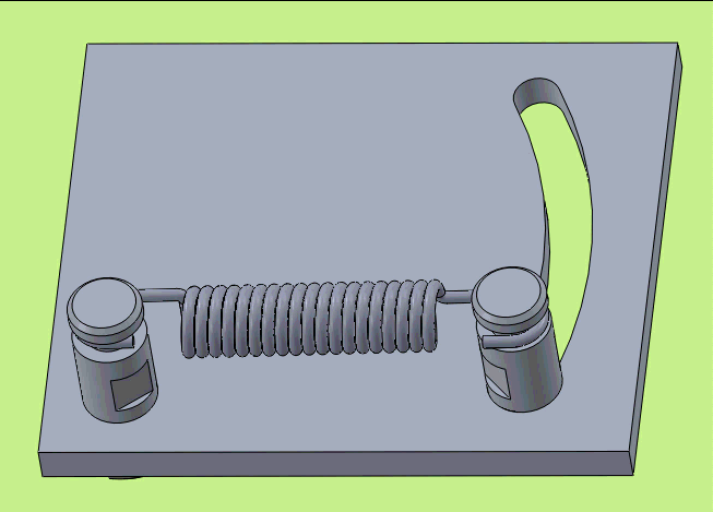

隨意作圖,參考了!$ m1 A! i7 |3 D2 d+ t! U
, V+ W0 |, M2 K6 G capture-61.gif 6 W8 |9 \# b( h' \* o

不错,使用Solidworks做的话,用到变量参数来生成吗?还是用Composer做的?

直接sw完成  发表于 2014-9-2 19:35

1. 彈簧零件需在組件生成新零件,0 ^4 _: L. O, q' ^, e
2. 當然更需抓一些幾何關係,所以一言難盡附檔參考了,有問題再提出討論.8 G% K$ K9 G) j! }

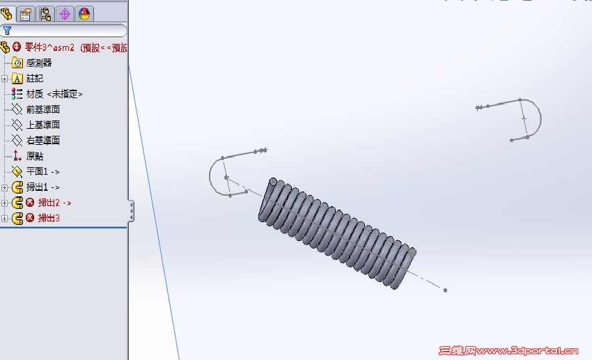

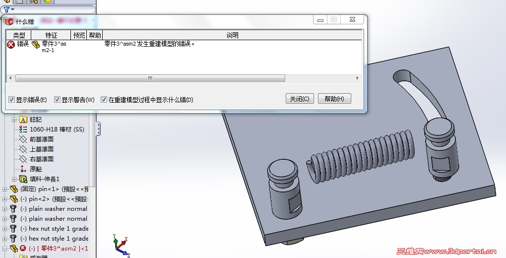

liang兄,运行一次动画后出现了报错,见图,两端钩头与弹簧螺旋部分结合似乎有问题,/ E% |$ o" R& C3 ]" _( Q. Q( _; K$ M  S
我就是解决不好这个问题,请指点迷津。谢谢。

1. 可能是幾何限制量偏複雜,所以動畫拉動不能過大,我有時也會,再小拉動修正就好了.
7 S. d% z6 |0 [9 W2. 第3圖沒限制正常

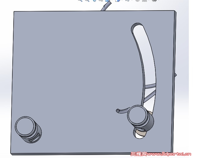

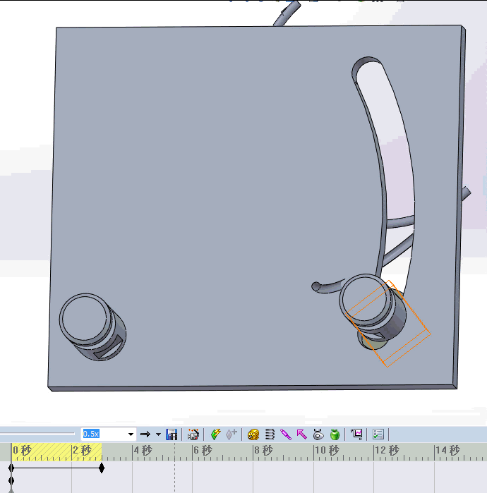

看了楼主的动画还是没明白( @# F- _& Y3 W2 y) }; L
如下图,无法模拟出弹簧随着两块板距离的变化而进行压缩或者拉伸效果。7 ?$ W0 M2 l1 F4 h0 k" L8 f+ R. A
8 G4 N+ D' w. \, n# ]3 z另附文件 弹簧装配体模拟.zip (247.19 KB, 下载次数: 19)
