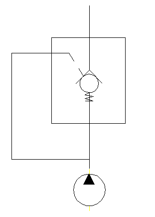

原理图如下:2 E- V3 L& K7 R' b* V9 p4 M

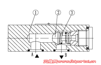

这个帖子是从别的论坛搬过来的,原楼主提出了这个问题,因为液控单向阀控制比大于1,理论上来说,液控单向阀是能打开的,里面还有人回复说,如果液控单向A腔直接回T,液控单向阀应该是一会开一会关,但是原楼主亲自做了试验,在泵出口和单向阀之间并联了溢流阀,然后液控单向阀A腔接了负载,可是在泵启动之后会一直溢流,液控单向阀并没有打开。+ q: T) A5 @' B! C5 G% R" E
不知道论坛里面有没有了解的,大家讨论讨论3 M" q) J  @2 Y7 C0 b. D

好帖,但要看面积比是多少,还要算弹簧力。

就是想知道,为什么这个单向阀打不开
发表于 2014-9-10 17:07:27 | 显示全部楼层 来自: 中国辽宁
负载所需压力是不是大于溢流阀的设定压力。

我认为明显的B口受力面积大于A口,压力相同,B口给阀芯的作用力更大
发表于 2014-10-25 19:14:58 | 显示全部楼层 来自: 中国河南安阳
这是一个有意思的帖子,实际的意义不大吧。% O( n$ K, \: U, m4 A! l5 N  R
1、负载的压力是否高于溢流阀的调定压力。7 X- Z4 k* I* o) C- Q5 R. @
2、可把A口打开做一下实验。
