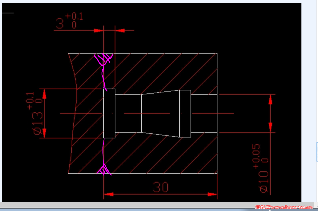

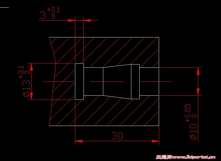

我们现在要加工孔底的∅13mm环槽,槽宽3mm,前端直孔为直径10mm,孔深30mm,回转体工件,材质退火合金钢,不易断屑,现在用的是1.3宽的内孔切槽刀伸进去加工的,加工不了几下就会打刀,硬质合金带涂层的刀片,大家有没有好的办法?主要原因是排屑和断屑问题,铁屑堵在里面拍不出来把刀子挤断了。刀子没有内冷,外冷也冲不到里面。(图在附件里面)& t4 w2 X. V/ G0 ]

结构设计不合理。
6 P$ q4 G' D/ B: a" J/ Q. ]这里有什么特殊用途吗?

刀柄磨细点,
发表于 2014-9-1 08:01:52 | 显示全部楼层
应该多次退刀,用气枪吹出铁屑,就是得增加加工时间了!
发表于 2014-9-1 08:31:41 | 显示全部楼层
孔底的槽结构不合理,改成组合如何。
发表于 2014-9-1 09:29:38 | 显示全部楼层
楼上几位说的都有道理,不行就得,挖一点,退出来,清理完了再挖

结构设计的有问题...如果结构上不能做更改,可以尝试精密铸造
发表于 2014-9-1 19:45:03 | 显示全部楼层
如无特殊要求,也可考虑采用焊接结构,如下图:2 a! @9 x8 H8 l9 b: i7 {# f. L

这个加工比较好加工,用一把细刀杆类似镗刀。就是不好测量
发表于 2014-10-14 22:49:04 来自手机 | 显示全部楼层
有什么用倒懒得管,硬是要这样做,只有多退刀多排屑了
发表于 2014-10-15 11:16:49 | 显示全部楼层
这零件没法加工和检测。如果硬要加工,刀具要设计得多细啊?简直是在“微雕”。
发表于 2014-10-15 19:07:12 | 显示全部楼层
可以一点一点掏的
发表于 2014-10-15 19:25:39 | 显示全部楼层
测量不成问题,有专门检查这样内槽的量具。
发表于 2014-10-30 16:28:40 | 显示全部楼层
试试两个不是办法的办法,1;将刀头反向切削有利于排屑。2;用键槽铣刀装在刀架上用电机带动进行铣削加工。第2个办法我们用过。

8 v/ y* K3 n* \" K! ]' \/ L楼主说说看,最里面的φ30,上差10道,下差为零,长度3,上差10道,下差为零,用什么样的检具能检测到
6 I( K8 x+ n' K% i, |槽的直径可以用内卡规测量,宽度可以做一个卡板检验,通规3.0,止规3.1
