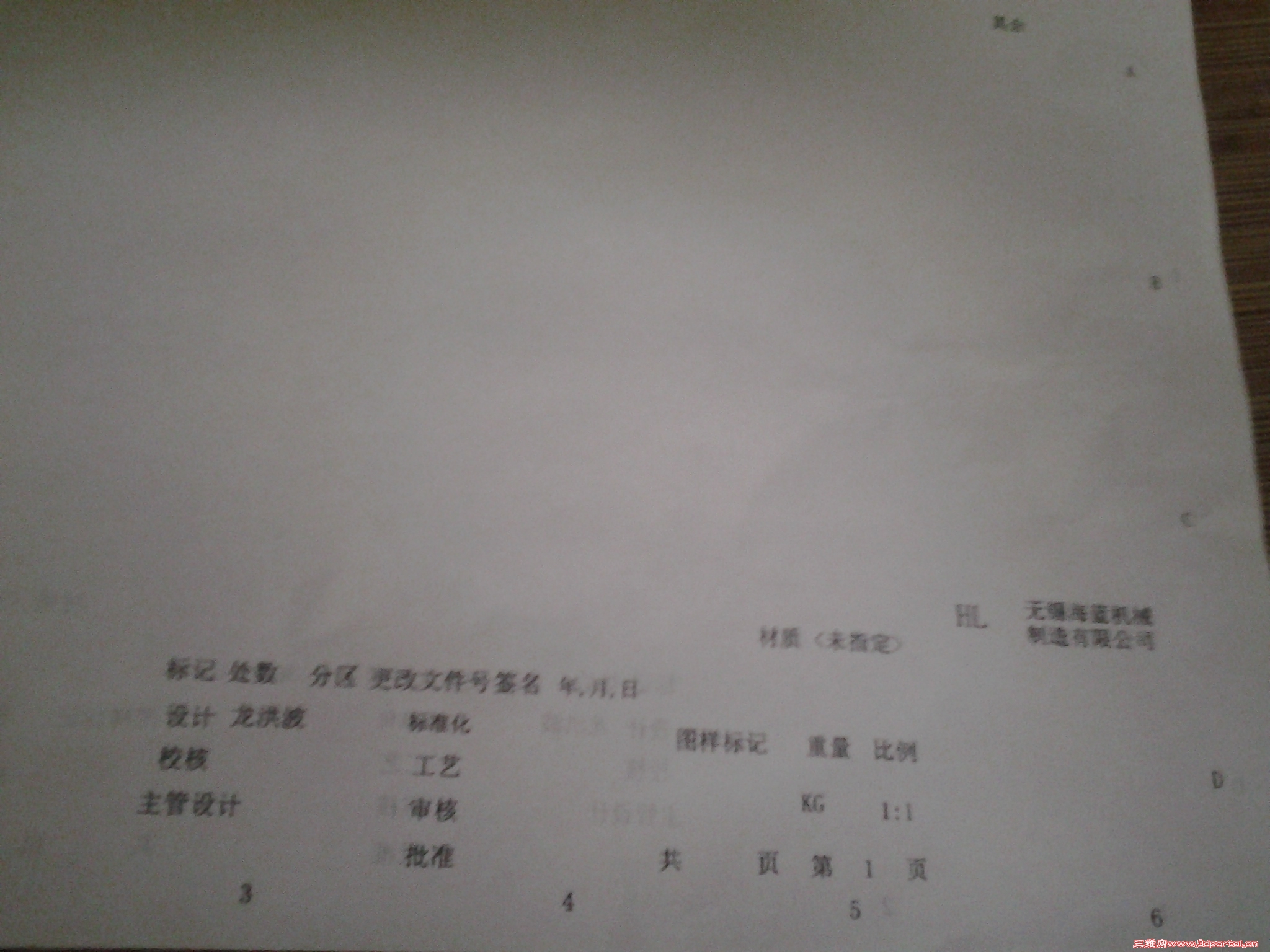

版主您好。我的打印图框线条还有实体线条不显示。打印excel表格没问题。cad图纸打印没问题。4 \0 `5 T5 C0 Q- M

您好;我的solidworks打印的时候图框和实体线不显示。图框里面的文字显示。我要是把他改成带边线上色就可以打印。

我是黑色打印。打印预览图框边线也显示,就是打印出来不显示线条。

如果模型显示是带边线上色就可以打印。如果是隐藏线可见模式和线架图模式就不行。2 o# |: a; Y+ G4 h; r

2台惠普1280打印机都不行。软件重装也不行。以前2010没事。最近客户来的图纸都是2014版的只好安装2014。现在就是没法打印。

感谢你对我的帮助。问题我已经找到了。不是软件的设置问题,是我win7系统和hp1280打印机不兼容。
