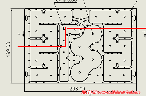

请问sw中工程图做剖切面怎么做,不是一条直线直接剖切的面,而是自己制作剖切线路的剖切面,就像图片上那条红线一样
发表于 2014-8-27 12:48:22 | 显示全部楼层 来自: 中国陕西西安
先将剖面折线画出来,再做剖面图,此时选中画好的剖面折线。

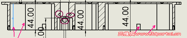

现在可以按线路剖切了,我还有一个问题,就是如果我只想要剖出固定的地方怎么办
 楼主| 发表于 2014-8-27 13:58:37 | 显示全部楼层 来自: 中国江苏苏州
就像图片上圈出指出的地方我都不想在剖切面上看到,怎么办 啊
发表于 2014-8-27 15:36:20 | 显示全部楼层 来自: 中国辽宁盘锦
世上唯一的你 发表于 2014-8-27 13:58 static/image/common/back.gif
  u; G* f6 h2 Y* [; q  U就像图片上圈出指出的地方我都不想在剖切面上看到,怎么办 啊
0 J- D! z8 }& K3 g4 h实际上有的东西,看不到,那还叫真实吗?
发表于 2014-8-27 15:36:59 | 显示全部楼层 来自: 中国辽宁盘锦
6 P$ q  I9 }- @0 l% g就像图片上圈出指出的地方我都不想在剖切面上看到,怎么办 啊
; h0 F  |& @: ]9 [7 r你可以把线隐藏掉,但是就不是真实工程图了
发表于 2014-8-27 15:56:43 | 显示全部楼层 来自: 中国上海
最简单的导入cad里直接删,那图还算什么工程图,少线的工程图
发表于 2014-8-27 17:18:43 | 显示全部楼层 来自: 中国台湾
! a8 X; H+ t8 l8 ?就像图片上圈出指出的地方我都不想在剖切面上看到,怎么办 啊
8 h+ p5 R" N' G; b  N- P( H. x只顯示剖面..是有這個選項的..試試吧.
