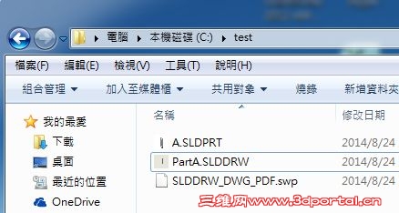

# B9 n/ c& f% C0 {功能:

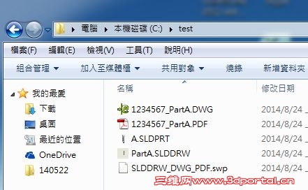

6 A4 }. v" }8 |! D6 s0 g& r 把目前.SLDDRW的文件,依據該文件的路徑名稱存成 DWG,PDF文件,文件名稱為 "零件屬性的料號"_"工程圖圖頁名稱",
, w3 R' \1 W/ |& j1 e 如本例  零件屬性料號(Part_no)"1234567",工程圖圖頁名稱 "PartA",執行宏后文件名稱為 1234567_PartA .
8 o7 J+ }, i; J3 U操作說明:
8 j9 [- o; z( U/ Q  v3 C 1. 把零件檔及工程圖檔存在同一文件路徑,如本例 C:/TEST/ .
- I' ~( _- c* M 2. 打開 SLDPRT , SLDDRW 文件,SLDDRW 工程圖設為目前文件,執行 main() 宏.
8 {! Q* y+ |  N6 ?# d% V6 v
7 a# Y9 b  o2 D6 Y/ W執行宏之前的文件:9 c+ j7 H) T3 g% b' D
fn.jpg ; U& g9 t& F* k4 Y) \3 O! r; O

執行宏之後的文件:$ t; c# ]8 @% U& I* X2 d
1 r8 c8 Q1 f# F, u4 G! M& x5 q% W- q

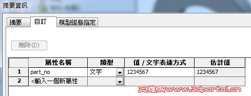

零件自訂屬性:" S5 y+ W" g& {. N
屬性.jpg 4 H1 N& M0 e$ V- J" V

发表于 2014-8-25 08:53:18 | 显示全部楼层 来自: 中国北京
使用梁大附件里的零件及工程图未成功。 取得part_no的值为空' y. D% F0 P3 B" ]
看到这个零件是用繁体版建立的,所以就自己又建立了一个新的零件来测试
, y( S' w6 P4 D* y- A- i7 }0 m1 c结果OK; F( j: l) F8 \1 @: h
分析结果SW 在取part_no值的时候会考虑配置的问题,虽然这两个文件都没有配置,取值的时候也没有指定配置7 @. [  V( q& S& j- e
那么简体系统就会使用“默认”这一名词。而梁大的版本是繁体“预设” 所以会不成功。( D4 @; @: p* l; O' W8 z
将梁大的Part_A里的繁体“预设”更改为“默认”再次测试
, Q2 U) y* p& p% x( G结果OK: O; B' ^# j% e. ^8 ?- r' x3 l
