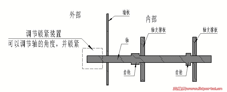

0 |  L4 e6 l9 @' A/ h1.直径20的轴可以设定的角度范围内旋转任意角度
7 ~5 j' C# ^: i' W8 T/ P4 |2.锁紧装置可以把轴锁紧在限制角度(比如90°)里的任意角度,然后防止轴的转动
: N5 n7 ?0 i( R* d3.轴的径向受力大概在100N。) i6 g9 a, D  e! d5 K+ D" f, N

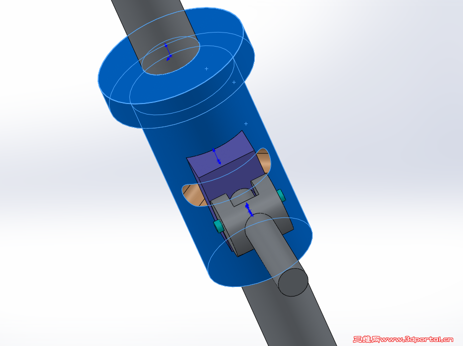

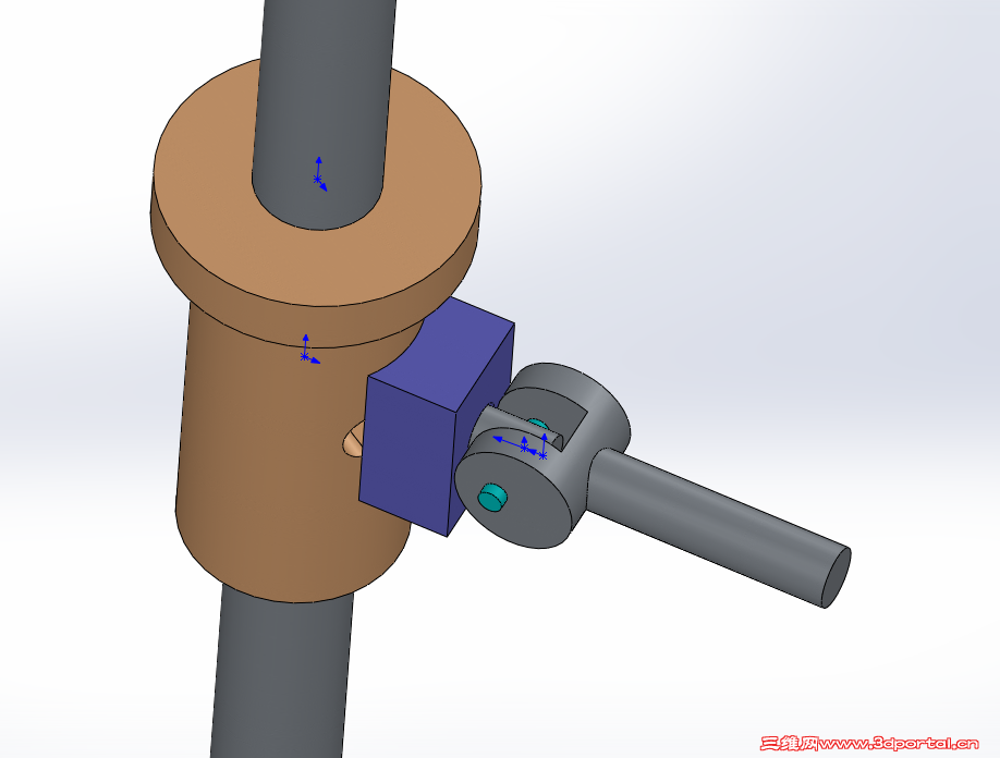

本人能力和智商有限,简单的做了个,不知合乎需求…… 随手画的,尺寸自己定……
发表于 2014-8-15 18:44:23 | 显示全部楼层 来自: 中国安徽蚌埠
  j/ p- S% h/ b  w" D随手画的,尺寸自己定……

 楼主| 发表于 2014-8-15 20:00:15 | 显示全部楼层 来自: 中国江苏常州
大家可以讨论下

 楼主| 发表于 2014-8-15 22:25:26 来自手机 | 显示全部楼层 来自: 中国江苏常州
tangcarlos3d 发表于 2014-8-15 21:21/ d" `2 z4 O+ ^8 @; [3 I+ u
是什么带动轴旋转任意角度还是轴自己旋转?楼主要交代清楚。制造成本有没有限制?结构类型是否限制?锁紧 ...
7 D7 \4 u. W% k, W" k* j: {因为成本问题以及客户要求,必须是手动,是调节轴旋转一定角度

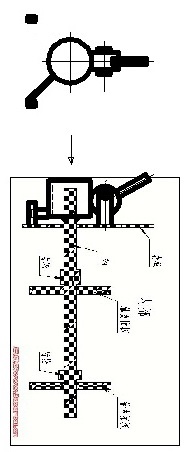

发表于 2014-8-16 10:13:31 | 显示全部楼层 来自: 中国陕西西安
本帖最后由 我爱用acad 于 2014-8-16 10:16 编辑 ) q3 n8 D- E3 u6 a- F5 t2 |
/ H9 v, C- k' }4 h
按楼主的一些描述,轴套可不切缝,示意图:4 H1 P9 l- t  `" a" q
7 e+ o: D6 W2 V- [
! J% s8 {( r) d' v# v+ }
# k' M3 v; w7 E轴套上槽周向角度限制为90度
6 c5 e+ d1 u0 `7 W& Q& M- T+ t- W7 b% j
chenjun520601 + 3 技术讨论
 楼主| 发表于 2014-8-16 10:32:40 | 显示全部楼层 来自: 中国江苏常州
KCKK 发表于 2014-8-16 10:07 static/image/common/back.gif7 o5 `" |! F' d' r7 D: ]7 p7 O; l/ Y
根据你的需要,你能否详细说明,出个示意图。
1 o+ `, t; t2 h5 R( c4 h* I附上示意图

 楼主| 发表于 2014-8-16 10:33:17 | 显示全部楼层 来自: 中国江苏常州
复制、另一半N 发表于 2014-8-16 09:26 static/image/common/back.gif
. e: `9 v% X3 o3 K+ ]# s- l7 {3 g, Y楼主  不知道空间够不够              空间够的话    可以外加一个气动碟刹
9 N0 ~) ?! G/ T, U( _只允许手动的,谢谢
 楼主| 发表于 2014-8-16 10:34:53 | 显示全部楼层 来自: 中国江苏常州
我爱用acad 发表于 2014-8-16 10:13 static/image/common/back.gif
  v. N; H( f! m( t! {! a4 [8 `- B按楼主的一些描述,轴套可不切缝,示意图:
1 M, J1 R. _$ u1 ]1 u
12#的方法很好!值得借鉴

发表于 2014-8-16 13:03:17 | 显示全部楼层 来自: 中国辽宁朝阳
利用你的图画了个简图。给你参考。2 R9 y8 W( H3 q6 t* @2 Y' `! Q5 u
 楼主| 发表于 2014-8-16 13:06:22 | 显示全部楼层 来自: 中国江苏常州
shifeng18 发表于 2014-8-16 13:03 static/image/common/back.gif7 S; u; l9 U) w* m! A
利用你的图画了个简图。给你参考。
* L' V: O7 R8 o, x6 o
你这个应该和12#的大同小异吧?
