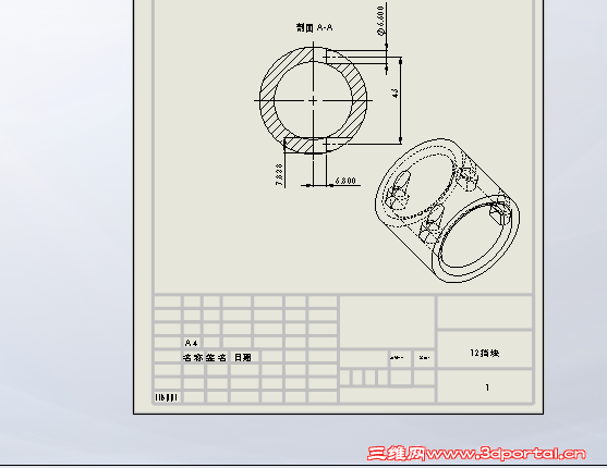

[求助] SOLIDWORKS标题栏线框颜色很轻,如何调整?请大神指教
发表于 2014-8-14 16:34:39 | 显示全部楼层 |阅读模式 来自: 中国河南新乡

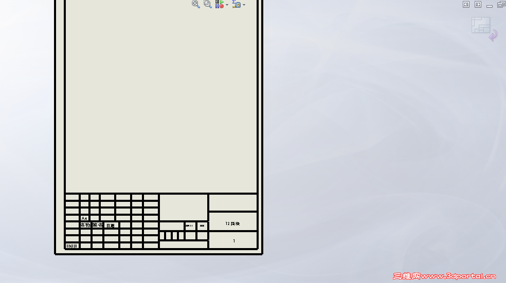

* N4 t% c+ ~$ v. H; p- j. o开始情况是尺寸线颜色很轻,后调整系统选项-颜色-未输入尺寸-OK了
  [# s9 N9 Y- H- h# O  Z' H8 Y后来标题栏尺寸线颜色轻了,不知道如何调整?
" ^/ P1 j) N: H请大神指教

 楼主| 发表于 2014-8-14 18:58:28 | 显示全部楼层 来自: 中国河南新乡
先谢谢您,但我的情况是编辑图页的时候,显示的还是黑色实线,还原到视图的时候线框颜色还是很轻) @4 j+ q% A  N* c$ y2 x" V: z

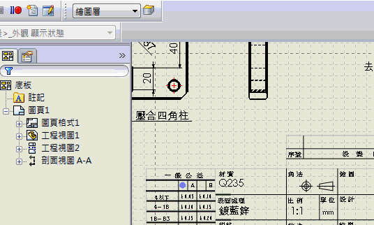

发表于 2014-8-14 20:16:03 | 显示全部楼层 来自: 中国广东深圳
qingchendefeng 发表于 2014-8-14 18:58 static/image/common/back.gif. {0 I- H4 N8 q) K2 c
3 \. Q$ b% s: U& C: ~  M; c你直接在编辑图纸格式里把那些线条设置成黑色,或者把那些线条放置到一个图层上,不要让它处于图层为“无”的状态应该就可以了。

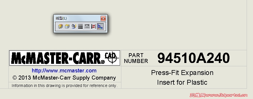

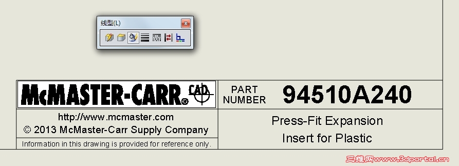

发表于 2014-8-15 08:49:22 | 显示全部楼层 来自: 中国上海
点击按钮,在系统模式和自定义模式之间切换

发表于 2014-8-15 11:28:04 | 显示全部楼层 来自: 中国上海
shimingqw 发表于 2014-8-15 09:13 static/image/common/back.gif
1 C( }) w1 i. [  D" @6 O  F; V颜色变淡也没影响啊,只要在出图的时候选择黑白打印,出来照样是黑色。
' S8 s1 F+ o+ p' B- I黑白打印颜色会有深浅之分,9 M, O0 ^  ?( H  w2 s' l
所以可以在"线型"工具栏里点击按钮可以进行系统默认图层和自定义图层间切换.6 {1 T% x2 A4 o7 k/ |

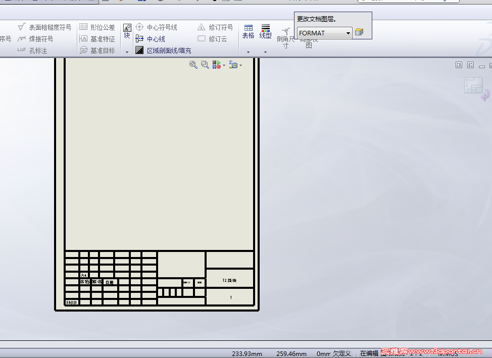

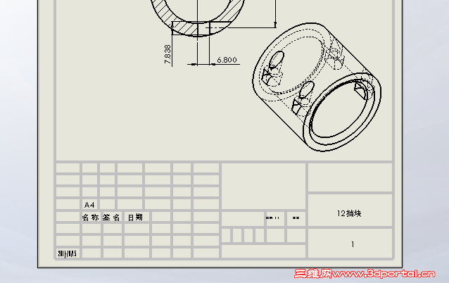

 楼主| 发表于 2014-8-15 18:43:14 | 显示全部楼层 来自: 中国河南新乡
4 q  k4 z2 o! L4 A. m: V  f5 U
按各位所说进行设置
现在图纸状态
现在图纸状态
编辑图纸开始设置
编辑图纸开始设置
设置完成
设置完成
标题栏颜色还是很轻
标题栏颜色还是很轻

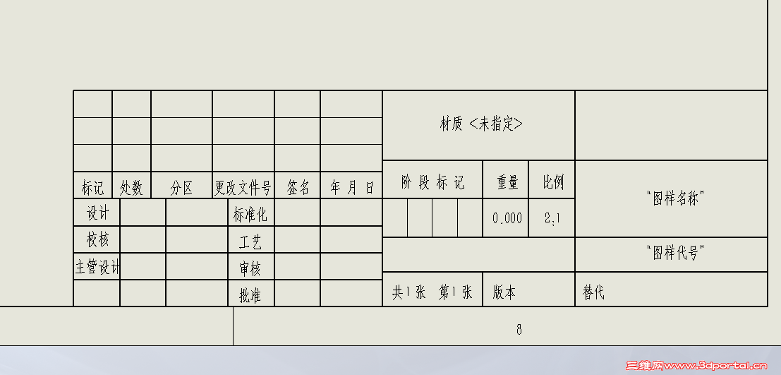

发表于 2014-8-15 22:01:20 | 显示全部楼层 来自: 中国陕西西安
用SW默认图框修改了再用吧。# o8 e8 j5 m) ~. N4 [( S
2 j) {% L+ w! y$ ^2 O. _+ |/ H. cSW默认图框,线框为粗实线:

 楼主| 发表于 2014-8-18 16:46:59 | 显示全部楼层 来自: 中国河南新乡
:handshake:handshake:thankfulness::thankfulness:谢谢各位,综合参照各位给的解决方法,问题已解决
