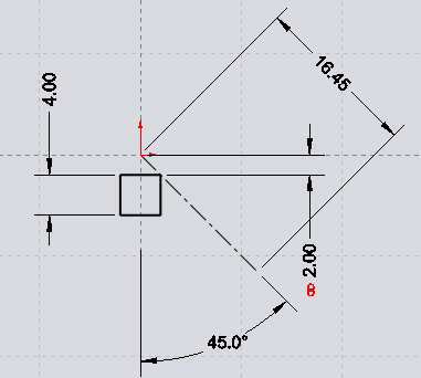

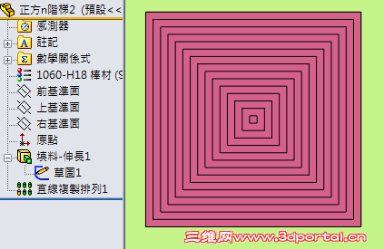

) G; q) w; [2 S) S5 q: u練習用,本方法不是唯一,參考後應自行創作其他方式!6 _) I0 j- X% c, H- M1 {2 H! m/ b
用數學方程式表示   Y=(X-2)*29 E( s, j* L% j
/ F% E8 u1 n, v3 a- H. U capture-61.gif
5 D0 ~, o9 C( V9 C$ o2 H* p capture_08132014_163418.png 5 \0 w5 i9 e5 |$ l8 I; J/ ]
0 p5 O2 q+ s5 U+ m0 Z0 z 正方n階梯.zip (63.87 KB, 下载次数: 48)

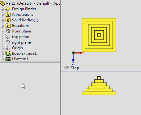

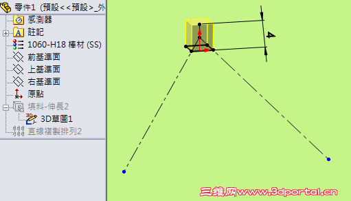

頂梁叔,阿丹提供一個不同的思維~
1 h9 l$ R& t9 P6 p& i, p box pattern.rar (239.13 KB, 下载次数: 26)

謝謝梁叔關注。誠如您在幾何所見的連結,那是不老叔以前教會阿丹的~. }  h5 J& K, F, P
希望提供此思維給更多朋友。

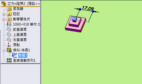

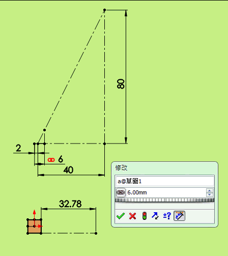

1 Z$ C2 v0 d9 I' y再參考,請大家踴躍試試,看看是否還有其他方式!
5 B+ I+ d6 |. m  F5 z! W. }. L) w3 Q5 `2 X, {* p* ?
capture_08142014_093953.png 4 U2 |% m/ b9 W6 @! I1 y8 L1 i2 ~5 P
Part2.zip (70.06 KB, 下载次数: 14)
