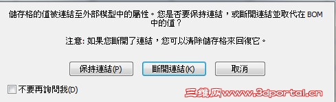

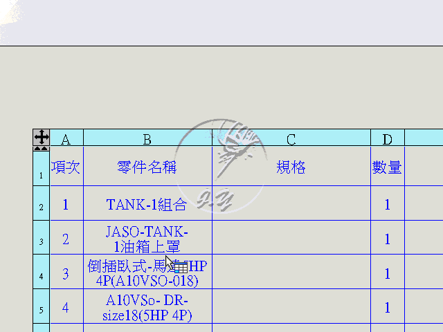

发表于 2014-8-7 15:08:24 | 显示全部楼层 来自: 中国台湾
! E# s3 ]9 v. i+ E- H9 Y  K+ d3 s  W
; h. B9 S9 d# Q; e) |+ p% y恢復預設值應該可以吧+ W9 i/ |. m3 K
0 b: n2 |+ M3 n+ ^
) C7 p3 A& Z' p1 r# i
2014-08-07_151058.jpg ' W2 U  X: M7 X6 z/ N
, N* R4 ]4 ]6 {5 i0 H# Q2 p" o% k刪除跳開儲存格: e9 L' f, T% H2 h+ g
5 X& H/ Y: P; N3 g: p; L

发表于 2014-8-7 20:37:48 | 显示全部楼层 来自: 中国广东深圳
把手工填写的地方清空就又会关联上了
发表于 2014-8-8 07:06:51 | 显示全部楼层 来自: 中国陕西西安
按5楼方法清除手工填写内容就可以了。

发表于 2014-8-8 10:12:46 | 显示全部楼层 来自: 中国北京
重新调用表格会使已经手工更改的地方一起还原,因此是不可取的的。# l, J$ \2 l- O- ?, w* {0 ]+ m) P
5楼是标准答案,直接删除需要关联的那个格子的全部内容即可。
$ l, N0 o6 O  m; B& ~7 N- s% A  `0 s6 o; P
如果有可能,最好是全部适用关联,不手工编辑最好。
