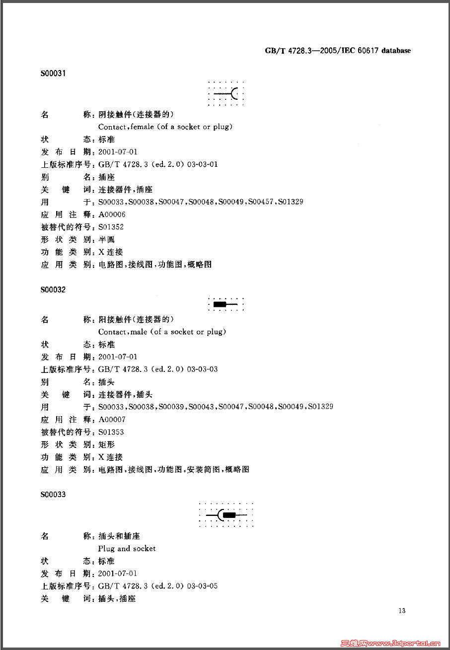

发表于 2014-8-5 16:30:22 | 显示全部楼层 |阅读模式 来自: 中国浙江杭州
请教这个符号的意思% E' L6 ]# G; |, g( ?8 }/ T- B; I
 楼主| 发表于 2014-8-5 16:32:17 | 显示全部楼层 来自: 中国浙江杭州
这个电路图中的- l9 B9 w9 `3 s- g" n, E

QQ截图20140805173214.jpg   请参考以上!  X6 w% d  o0 `

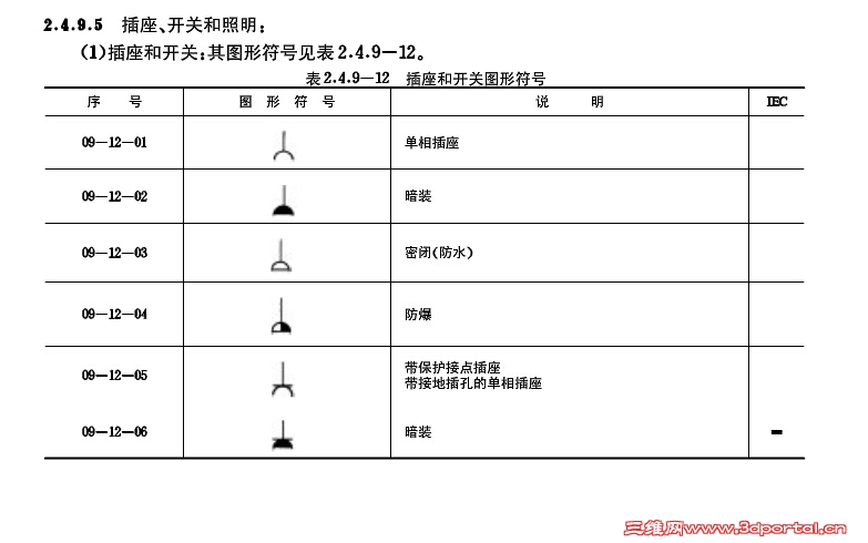

QQ截图20140805175450.jpg 7 F' Y2 z" e2 k2 c* {8 W) ^2 w  K8 v

4 P4 M, k$ x7 I! R# Z3 A太感谢了,这个表来自哪个标准?
发表于 2014-8-6 11:06:53 | 显示全部楼层 来自: 中国黑龙江哈尔滨
0 J3 h( @9 A% CGB/T 4728.3-2005/IEC 60617 database 电气简图用图形符号 第3部分:导体和连接件
