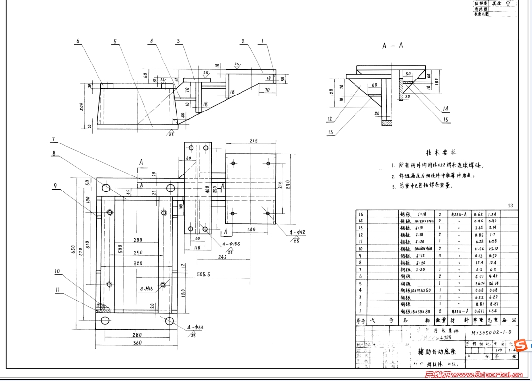

工程图中的A-A剖面图,不知道怎么画好,请教高手,难道是旋转剖再加断裂剖?有好的方法没?附件中有模型,图纸和工程图1 d+ V9 v, f* Z% E

2014版本 局部剖两次

 楼主| 发表于 2014-7-30 21:45:15 | 显示全部楼层 来自: 中国河南郑州
谢谢,又学习到了新知识
