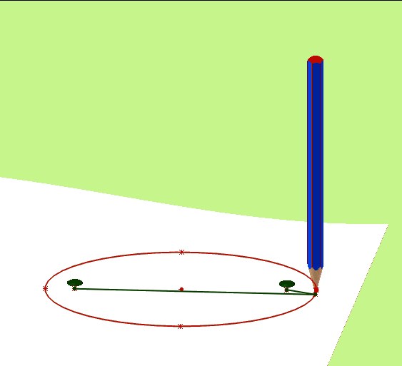

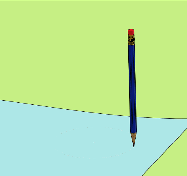

[分享] 模擬鉛筆畫軌跡線_零件草圖動畫
发表于 2014-7-29 14:45:46 | 显示全部楼层 |阅读模式 来自: 中国浙江嘉兴
本帖最后由 ryouss 于 2014-7-29 15:22 编辑 ( G& w# l/ {/ @
. u# J# T% `8 H% J% Q5 u
模擬測試,還是有很大的瓶頸.
3 o1 P0 e7 W2 T& j% s. z- s" t+ f& `, i' k. D  M
 楼主| 发表于 2014-7-29 19:26:04 | 显示全部楼层 来自: 中国浙江嘉兴
寂静天花板 发表于 2014-7-29 17:35 static/image/common/back.gif) P5 q. A  a) P. ~  h
公式曲线不能闭合
9 t& C$ @* w& u: B7 A謝謝寂大關切,& k3 h- `! P# Q8 e( H* B
sw就是有些限制讓人無法接受,如角度不能為 0° 及 360°  % q4 w* k  i( s/ {. r
樣條曲線不能閉合...等等

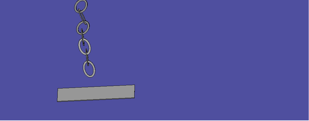

 楼主| 发表于 2014-7-30 00:10:20 | 显示全部楼层 来自: 中国浙江嘉兴
" |- m8 _2 J; q6 G3 l6 J" f# m/ w' g
, F. l% p3 m$ G: f組件的模擬應該比較真實+ b- d. K' k9 Y3 z
& A6 h3 t0 f7 ~/ z( Q

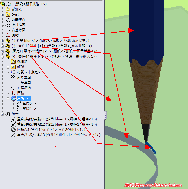

 楼主| 发表于 2014-7-30 11:19:23 | 显示全部楼层 来自: 中国浙江嘉兴
" K+ `  E; Q6 X3 G1 y/ V" Q8 w2 H& F
谁-_-happy 发表于 2014-7-30 10:59 static/image/common/back.gif' b* N$ @0 B2 c# U9 E- ~( L
不懂,这个怎么做的
+ J' ~  q( W% P( B! P; X  b4 d
如4#是由四個零件構成,如下參考了; a. @. {$ }, y2 r3 R& J4 @9 E, p
鉛筆,紙張,軌跡線,還有一個是.......障眼的輔助零件.
+ J1 Y% i5 T4 D. h$ f, y4 N零件1是圓環用馬達控制轉動再結合鉛筆帶動,, ]: y* g# L0 u5 M
軌跡線其實就是圓環的邊線,結合鉛筆掃出線條.
: Y5 {# P8 N4 |% l7 e2 Y' {' r# R, Q+ N; I9 n
. e" @" d: E# p' L- Y# H: h5 z$ x0 L' G' G0 v& n

 楼主| 发表于 2014-7-30 16:37:01 | 显示全部楼层 来自: 中国浙江嘉兴
本帖最后由 ryouss 于 2014-7-30 16:38 编辑 8 d6 d" D! b9 q$ o9 N1 X
谁-_-happy 发表于 2014-7-30 16:29 static/image/common/back.gif
+ [6 \  ?! {! n  u# N4 |7 q' g+ J6 L1 G这么一看懂了,画画试试去。谢谢了。 对了,障眼的辅助零件?
! r) r& H( @: u' I% W
眼睛看不到的圓環啊0 N) B9 ]. O0 l- b
沒圓環鉛筆如何轉動?

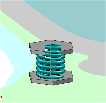

9 C( G! k! C& ~1 v6 ~3 T3 L+ O% o! a( N/ z( U+ n  e
TOP-DOWN的关联特性衍生的动画,弹簧压缩动画等都是这个道理,这个动画和motion不是一个概念
这是TOP-DOWM动画
这是TOP-DOWM动画
这是motion仿真动画
这是motion仿真动画
