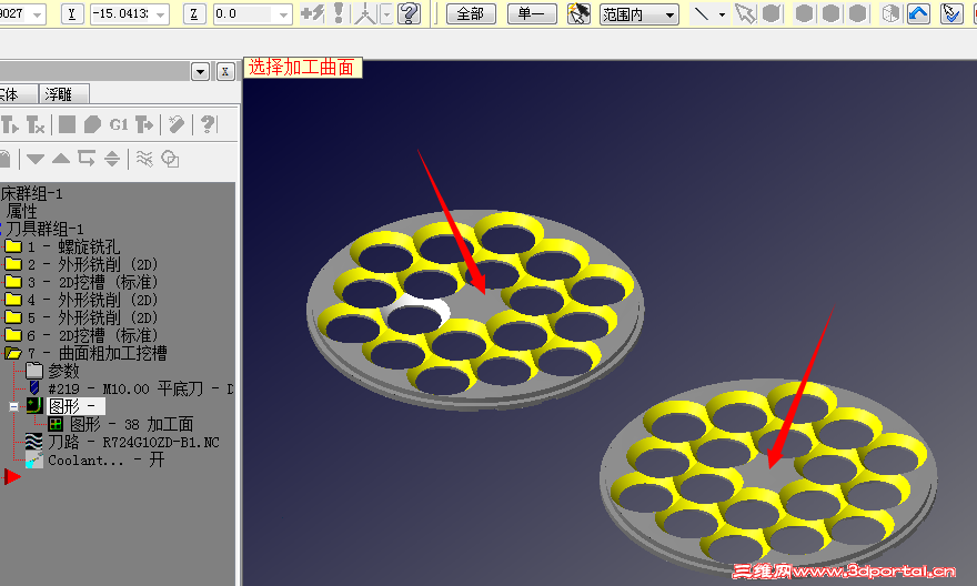

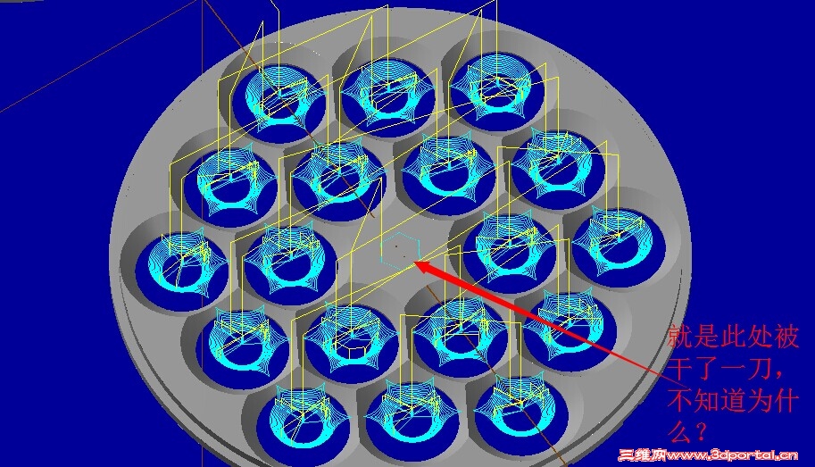

曲面中间不知道为什么会被干一刀,希望大师帮忙!指点一下,

 楼主| 发表于 2014-7-22 19:06:43 | 显示全部楼层 来自: 中国江苏无锡
版本是X6的
发表于 2014-7-22 19:25:43 | 显示全部楼层 来自: 中国广东深圳
中间那个面选上就不会了

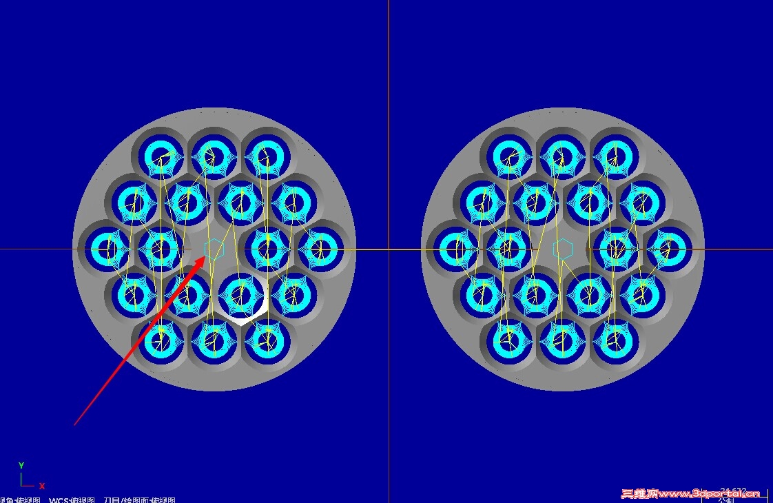

$ `) A4 r9 ~; o4 k  @& g. z:L:L你选择少一个面好么?非常低级的错误啊。

我那个面不要加工啊,奇怪,我把他选上了,就没有问题了,谢谢啊,这个我还真不知道,

发表于 2014-7-22 20:35:28 | 显示全部楼层 来自: 中国广东东莞
选上那个面系统侦测到平面就不会加工了
发表于 2014-7-22 20:45:34 | 显示全部楼层 来自: 中国广东东莞
真情人生 发表于 2014-7-22 19:49 static/image/common/back.gif9 I% P5 [; r& S
谢谢,中间那个面,我不加工,为什么要选上呢,奇怪
. [  ~( o1 \: `
你不选。你那个面不选就有凹槽了。只要是凹下去的地方没面阻止都会加工下去。

哦,问题解决了,谢谢,我曲面加工用的少,二维加工用的多一点
