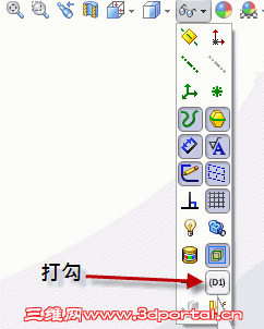

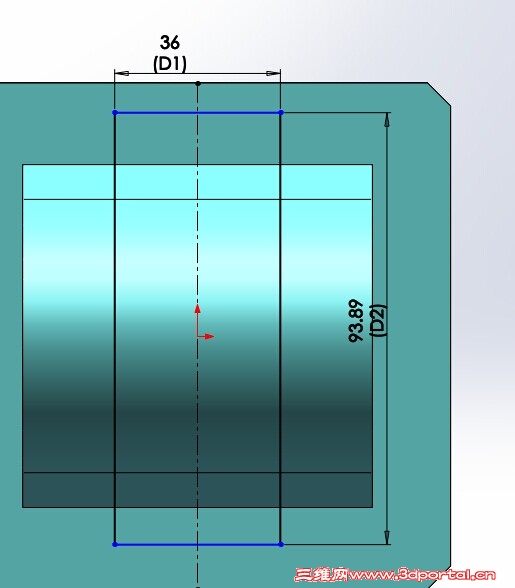

这是别人的零件,在草图中标注时,如何设置自动也 显示“(Dn)”?啊,好像是与方程式有关?

俺幫天花板大貼個圖~~;P

gt.adan 发表于 2014-7-23 21:41 static/image/common/back.gif$ h& p: n9 J9 K/ ~7 G
俺幫天花板大貼個圖~~;P
1 J8 e: c3 A/ v0 S5 q, [# f6 e还是看图片更直接啊   呵呵
