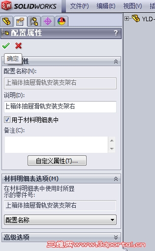

现在问题,手工一个一个关联配置与材料表的关系。. h9 _, r9 s" g: A+ ?
0 `2 h2 ]! S8 M6 U
( P: _  f5 y% X% w; c0 y& D: U
https://forum.solidworks.com/servlet/JiveServlet/downloadImage/2-440382-148735/450-312/1.jpg3 x5 W9 c7 B, O+ n/ |
% u# x, ]. ~' I: q
问:各位高手有何高手,不用手动一个一个将配置与材料表关联。4 ]9 p$ R" f  n' |& d4 g' o

注意在3D零件中填写属性时填在“自定义属性”选项卡上就可以了。
发表于 2014-7-23 11:16:27 | 显示全部楼层 来自: 中国四川德阳
三维模型的自定义属性为本模型的通用或公共属性。如是系列零件,则应在“配置特定”中添加配置属性,如“重量”。
6 K5 S9 m* O% o. l5 V/ y' s且公共属性与配置属性不要相同。

在配置特定里添加自定义属性
发表于 2014-8-14 12:20:13 | 显示全部楼层 来自: 中国四川乐山
你在建配置初期就应该选定用于明细表
