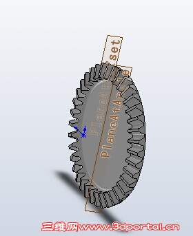

用插件绘制锥齿轮时只能显示如图所示的锥齿轮!请教大神怎样修改底座厚度以及增加齿轮齿厚

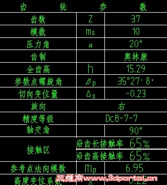

 楼主| 发表于 2014-7-29 15:21:44 | 显示全部楼层 来自: 中国江苏苏州
宙斯 发表于 2014-7-20 00:58 static/image/common/back.gif. M7 D% w5 W* L" ]0 R; w
告诉齿轮参数 我帮你生成
" a( ~: C* h2 A: d9 \1 X* B就这个参数
" Z. S, O% i# p* ~
就这个参数
就这个参数

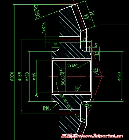

 楼主| 发表于 2014-7-29 15:23:33 | 显示全部楼层 来自: 中国江苏苏州
jie7788 发表于 2014-7-26 21:34 static/image/common/back.gif
' g1 W; T* _4 W( M3 M( [. P! p$ G给我你的齿数 模数 以及厚度 等你有的参数  我画
0 |, ?; e; A; C3 O8 ~! k4 o# n( }
就这些了~帮忙画一个!只有2010版的) r2 u. v3 [' V
