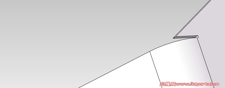

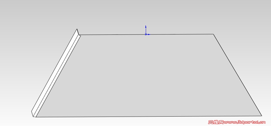

[求助] 如何钣金用的边线法兰,可是有缺口
发表于 2014-7-17 19:10:08 | 显示全部楼层 |阅读模式 来自: 中国江苏无锡
) _0 T( R- D. m8 E. S
) \- G; [; X4 m如图一梯形,斜边添加边线法兰 R=25 折75.5°  有切口, 请问  如何平滑连接3 \: F) `$ Q; G( S" Q# `
! i( Y5 P/ u! E2 ~. F7 o" A5 o新手刚接到任务,想请大家帮帮忙
9 a; e+ z5 p3 O- M: g

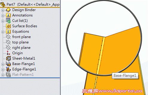

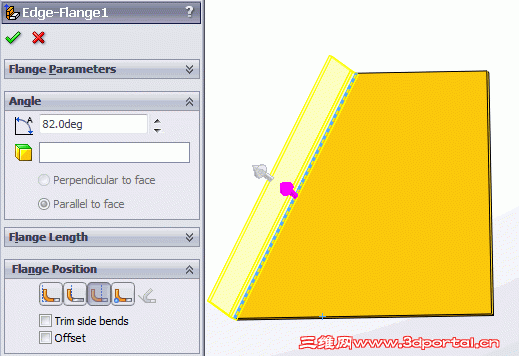

发表于 2014-7-17 21:24:45 | 显示全部楼层 来自: 中国广东东莞
本帖最后由 yuyanliang12 于 2014-7-17 21:44 编辑 6 O/ n( T: Y1 b) y' \& A. r0 B
8 L) W! X' o3 r$ m2 \选择参数时的问题,法兰位置选材料在外,本想贴图,不知道怎样贴图
发表于 2014-7-18 14:42:53 | 显示全部楼层 来自: 中国台湾彰化县
幫三樓朋友補個圖…
' F, W' t/ k/ O- [4 J; q6 Z$ Q
% t7 ?/ M. L* S, b) b
  g* |/ T7 h) p0 E8 S 2014-7-18 下午 02-41-07.gif

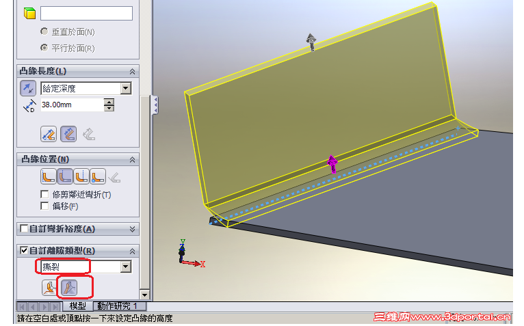

发表于 2014-7-18 15:31:35 | 显示全部楼层 来自: 中国台湾
. P1 ]0 d; K8 u7 x. e2 @3 i( b/ ~也可以選離隙類型

槽口类型选择撕裂型
发表于 2014-8-4 14:47:02 | 显示全部楼层 来自: 中国四川泸州
钣金件看你如何用边线法兰,尺寸很重要,有时候缺口是必须的,折弯件缺口是要预留的,折弯后和相邻的变留有缺口,用来焊接
