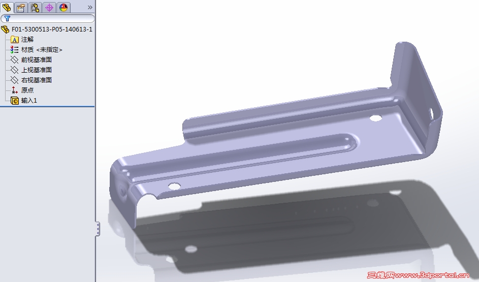

帮楼主贴个图吧,在SW钣金中这种不好处理。1 o: M3 N+ a. |0 }
QQ截图20140821150516.jpg # w- J8 {2 q4 S; \

catia钣金模块比较容易实现

压凹试一下。

# Z: O& x8 g/ y6 p# e( R; c& g& Q压凹以后再折弯,不知行不行,试试吧。. n  B  \) N1 V( I, t2 [, v: p% x
3 L5 J# m$ V) v5 M
工艺上应该上这么做的。

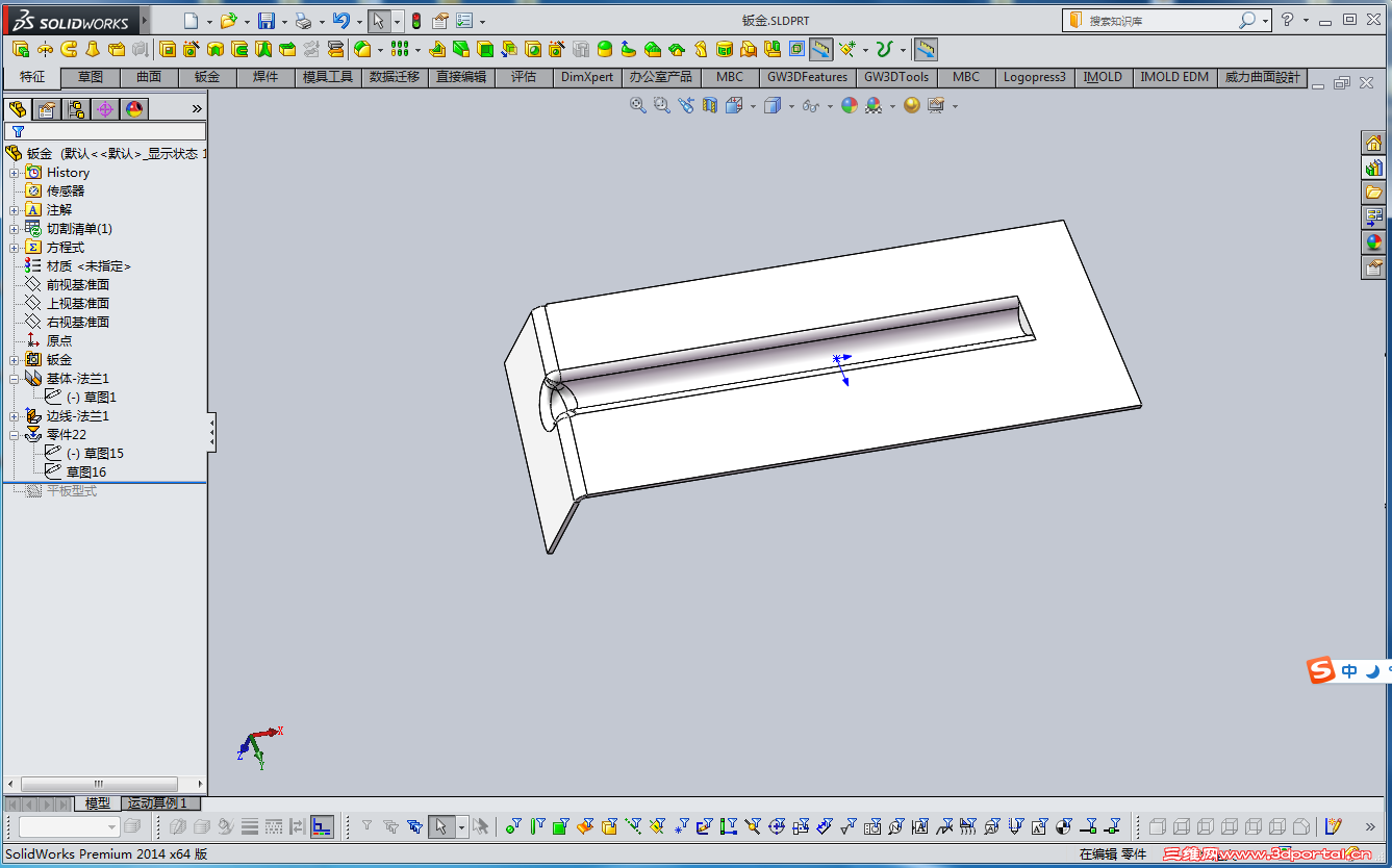

利用钣金模块里的成型工具
钣金.zip
