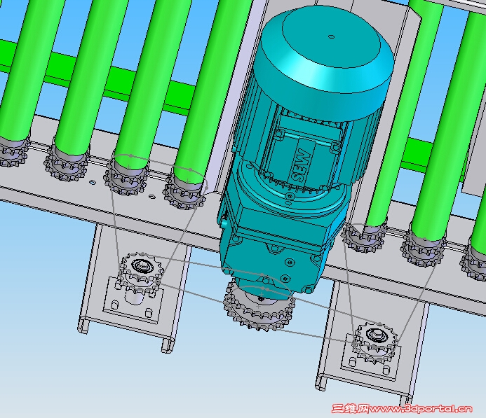

这个链轮不知道怎样去计算 ,左边滚筒的转速要求159r/min  右边的滚筒要求 90r/min  滚筒的齿数的14 固定不变, 变得是链轮与电机 ,不知道怎样确定电机的转速大小 与电机链轮的大小

用笨点的方法:转速×齿数应该相等,左右两侧分别算,选电机功率和转速,再算各级链轮尺寸看是否满足结构要求,需要的话算一下各级的传动比...

如果左边滚筒使用14齿链轮,电机链轮为30齿,电机转速为74.2r/min,这样保证了159r/min。按计算那么90/74.2x14=~17。也就是说右边滚筒的链轮齿数按规定为14,电机链轮应为17齿,保证了~90r/min。电机链轮与滚子链轮直挂。

: Q+ {- K2 d. }3 m6 e0 q选用带电机的立式摆线针轮减速器(XLD型),4极电机,速比为25,输出轴转速60r/min,电机功率可根据负荷大小确定。
2 l$ q. H' O- ]2 x+ D: d- x滚子链轮14齿,从动链轮两边都为21齿。电机链轮带右边的为21齿,带左边的为37齿。  e2 w2 _" x7 }+ \1 Y
右边滚子转速:60r/min×21/21×21/14=90 r/min
" c$ K) I6 `* B% J; i" G6 r5 R! B左边滚子转速:60r/min×37/21×21/14=158.6r/min

速比25有点大了  实际载荷不大  客户规定 只能用sew的 斜齿电机  后续再确定速比

左右过轮齿数一致,电机上带左边的主动轮与带右边的主动轮齿数比满足159/90就行。
发表于 2014-7-16 08:36:24 | 显示全部楼层 来自: 中国山西太原
减速比的大小由电机转速和最终要求转速有关,看楼主画的示意图,用立式单级针轮摆线减速机较合适,这种减速机速比很多,可任意选,但用链轮齿数配比有些误差较大,以上我算的那个误差较小。
发表于 2014-7-17 10:48:01 | 显示全部楼层 来自: 中国湖北武汉
采用摆线针轮减速器,速比20的,链轮选 大的,采用增速传动
