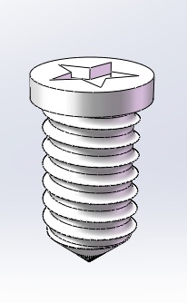

这种螺丝对应的起子叫什么?市面上有卖的吗?螺面是五角心的这种?最近想打开一个电子产品,结果拆开一看里面的螺丝是这种的,晕1 q' T+ K( r3 K% K

发表于 2014-7-6 11:24:34 | 显示全部楼层 来自: 中国山西太原
常用螺钉头部槽形有一字形、十字形、内六角角、梅花形等,以上都有国标和国际标准,楼主所示的五角星形槽,没有国标,市面上可能不会有现成的螺丝刀,标准的螺丝刀市面上均有售。五角星形螺丝刀可专门订制。

 楼主| 发表于 2014-7-6 12:13:54 | 显示全部楼层 来自: 中国新疆乌鲁木齐
gaoyns 发表于 2014-7-6 11:24 static/image/common/back.gif
1 \! [/ w1 P& t. ~% s常用螺钉头部槽形有一字形、十字形、内六角角、梅花形等,以上都有国标和国际标准,楼主所示的五角星形槽, ...
! @$ y2 @7 d9 B  h 无标题.jpg 0 \! g+ F' u2 L7 q+ U! h
" \% v, i+ ^) Q1 i2 e/ R' t% b/ J
看错了,是这种六芒星的,需要这种起子,能把这种螺丝顺利的弄下来。螺孔给的很浅。。。。

发表于 2014-7-6 12:38:56 | 显示全部楼层 来自: 中国山西太原
量一下尺寸,可买一把对应的梅花槽螺丝刀,就可拆掉这样的螺钉。

发表于 2014-7-6 13:10:52 | 显示全部楼层 来自: 中国陕西西安
直接用一字形螺丝刀就可以折下来啦。
' |# d1 x. i5 A2 G估计需要修磨一下。

发表于 2014-7-6 22:56:21 | 显示全部楼层 来自: 中国湖北黄冈
, c- h! B8 e/ o5 P5 \5 R4 d0 u: X* S  q1 W4 f* G$ O0 F
电子产品上的一些小锣钉的头部凹坑有:三星、十字槽、五角星、六星几种。一字槽的相反用的少,因为槽口容易塌掉(所承受的扭力较小),装配体不易返工修理。本人在外企时制造电脑硬盘就用到三星、十字槽、五角星、六星几种头部凹槽的螺钉。直径从0.6、0.8、1.0、1.2、1.4mm。

这种起子从哪里买呢?或者怎么卸下六子的螺丝?
发表于 2014-7-7 11:03:04 | 显示全部楼层 来自: 中国湖北黄冈
呼啸北风 发表于 2014-7-7 10:04 static/image/common/back.gif! m; B$ i+ Y- A! U! {
  r. Z. v5 _6 q& g  T3 `% G! ^, @
电子市场的工具商店看看,应该有,但不一定齐全。当初我们用的五角星起子就是国外客户提供的。

没有找到标准的称呼,在商店中看到的组盒成套工具里标得是五角星形 尺寸为0.8,2,5,6
发表于 2014-7-7 19:56:36 | 显示全部楼层 来自: 中国陕西西安
这种六星形,量出对角长度,用全适的一字形或三角形起子都可以拆卸。

发表于 2014-7-10 23:04:59 | 显示全部楼层 来自: 中国浙江宁波
参看以下标准:GB-6188-2000内六角花形6 U3 I2 J8 {' ~2 c, X; ?  C
百度上搜一下即可找到,如果想买工具,在淘宝上找一下,多功能组合工具,类似东西应该很多,不过不要买太便宜的,没有硬度,一用力就变形了
发表于 2014-7-11 22:30:59 | 显示全部楼层 来自: 中国江西九江
名称应该叫内六星改锥

发表于 2014-8-11 09:00:19 | 显示全部楼层 来自: 中国天津
这个就是梅花形  螺丝头  市面上有梅花形的螺丝批头
