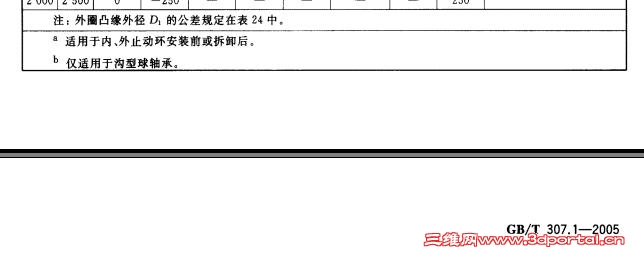

带卡簧、止动环等弹簧零件的轴承总成在测量外径尺寸时需去除这些弹性零件后测量,但不知道有什么样的标准来支持这种方法,还请各位大侠指导一下,谢谢!$ s( j6 e, h+ ^% E4 ?

GB/T305滚动轴承止动环等要求,具体落实到检测肯定是要去掉止动环和弹簧的,因为弹簧和止动环是轴承加工完成之后安装上去的,再者带着止动环等没办法测量轴承其他参数。

请看下图:
