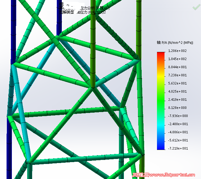

在用插件simulation分析框架式,结果只显示应力值,不显示正负。

应力值没有负数。
 楼主| 发表于 2014-7-5 08:05:43 | 显示全部楼层 来自: 中国山东济南
我的意思是拉应力和压应力

发表于 2014-7-7 20:02:42 | 显示全部楼层 来自: 中国陕西西安
你设定一个为正,另一个为负就行了。
发表于 2014-7-8 09:45:30 | 显示全部楼层 来自: 中国辽宁沈阳
别听楼上那些人的。4 X8 H6 m( t" x/ W5 W) w' |5 i
真正的原因是,默认显示的应力是根据第四强度理论计算出的等效应力。0 N' \, l& E' y( L2 x1 z- y
这个应力是通过3个主应力合成的。主应力是带符号的(表示拉压),而等效应力一律为正。
2 s& K# R0 [$ [% [! f4 z6 i- x4 f看计算公式你就明白了。

 楼主| 发表于 2014-7-8 16:35:35 | 显示全部楼层 来自: 中国山东济南
谢谢各位!
" I! c' l4 P5 q经过这几天不断查找资料,作图实验终于解决问题。。8 q! U- Z+ G( o; s
无标题.png / w/ h4 i) y8 u2 V5 }5 d
