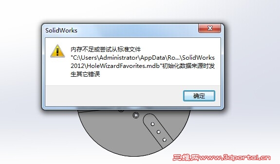

[求助] SolidWorks2012异形孔突然使用不了。
发表于 2014-7-3 15:36:36 | 显示全部楼层 |阅读模式 来自: 中国广东佛山
本人win7上装了2012SP5,开始能正常使用,就半月前,突然用不了,而且齿轮等标准件能调用模型,但出工程图时不显示并且SolidWorks直接崩溃。重装了系统和SolidWorks都是一样的。请求高手解决。

晕,今天我同事也出现这问题,问我是怎么回事,我看过了不知道是怎么回事,就叫他卸载了SW重装试试看了。难道重装也没用?1 B2 w0 l4 b$ L! H, z
我同事装的是SW2013SP4版。调用异型孔向导时出现的这种情况,提示和你这个一模一样。如果解决了问题请指教。

卸载软件之后 清除注册表中所有与solidworks有关的 然后重装 之前遇到过这样的问题 就是这样解决的

我同事的是因为电脑蓝屏强制重启电脑后出问题的。后来是从另一台电脑复制了提示出错的文件过来替换原来的文件才搞好了。

" v7 W* _: z2 ]不是硬件问题,是软件问题,那个文件损坏了。(至少我同事的是这样,提示这个错误后,从别的电脑上拷了一个提示出问题的文件过来就解决了)

将相应的文件从别地地方拷贝后,更改属性为只读
