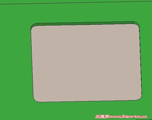

发表于 2014-7-11 12:23:48 | 显示全部楼层 来自: 中国湖北黄冈
为什么要用方形截面?如果缸内放的是粉末圆形不行吗?要面积最大化?( m' F: J: ], c6 D6 N, @! ^/ m7 o
用周长相等的密封圈即可密封。但要注意由于四个角落的弯曲半径曲率较大,容易磨损。如果是圆形活塞就不存在这个问题了。* z. w$ N4 I# U3 U# }
所以四个角落的弯曲半径不能太小;不能用带有骨架的密封圈。
' [2 q$ n$ k+ o9 m$ Q6 @) w1 o5 c3 x& g$ l
另外,你看到过别人用方形缸体吗?
plc + 2 应助

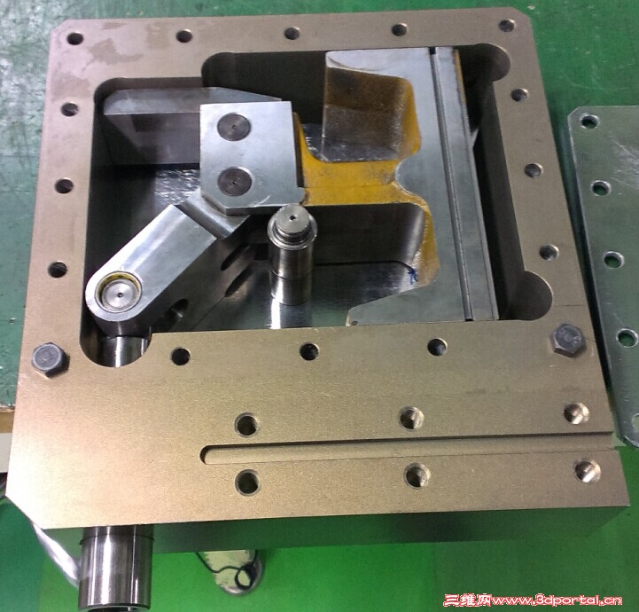

不知道缸体可不可以用几块板连接起来呢,把原来整体设计的缸体给分解了,加工制造的难度估计会小点,方型的气缸活塞是有的,你可以参考一下日本的太阳铁工TPH系列气缸,请见图,希望对你有帮助
发表于 2014-7-20 21:51:15 | 显示全部楼层 来自: 中国广东深圳
不好意思,刚才图片没有上传成功,
CYLINDER
CYLINDER

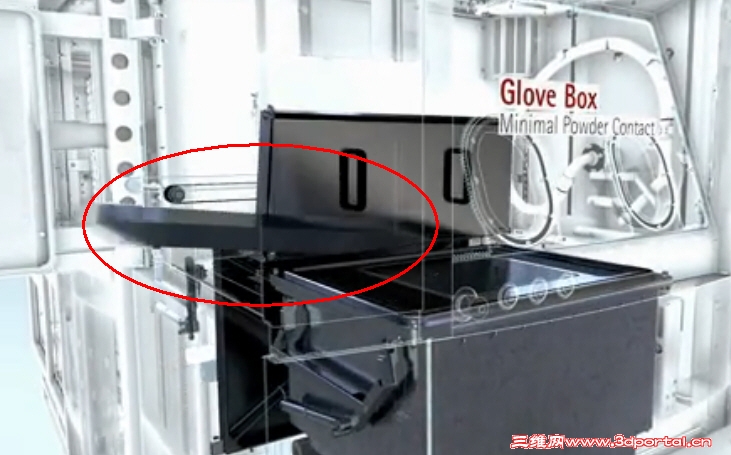

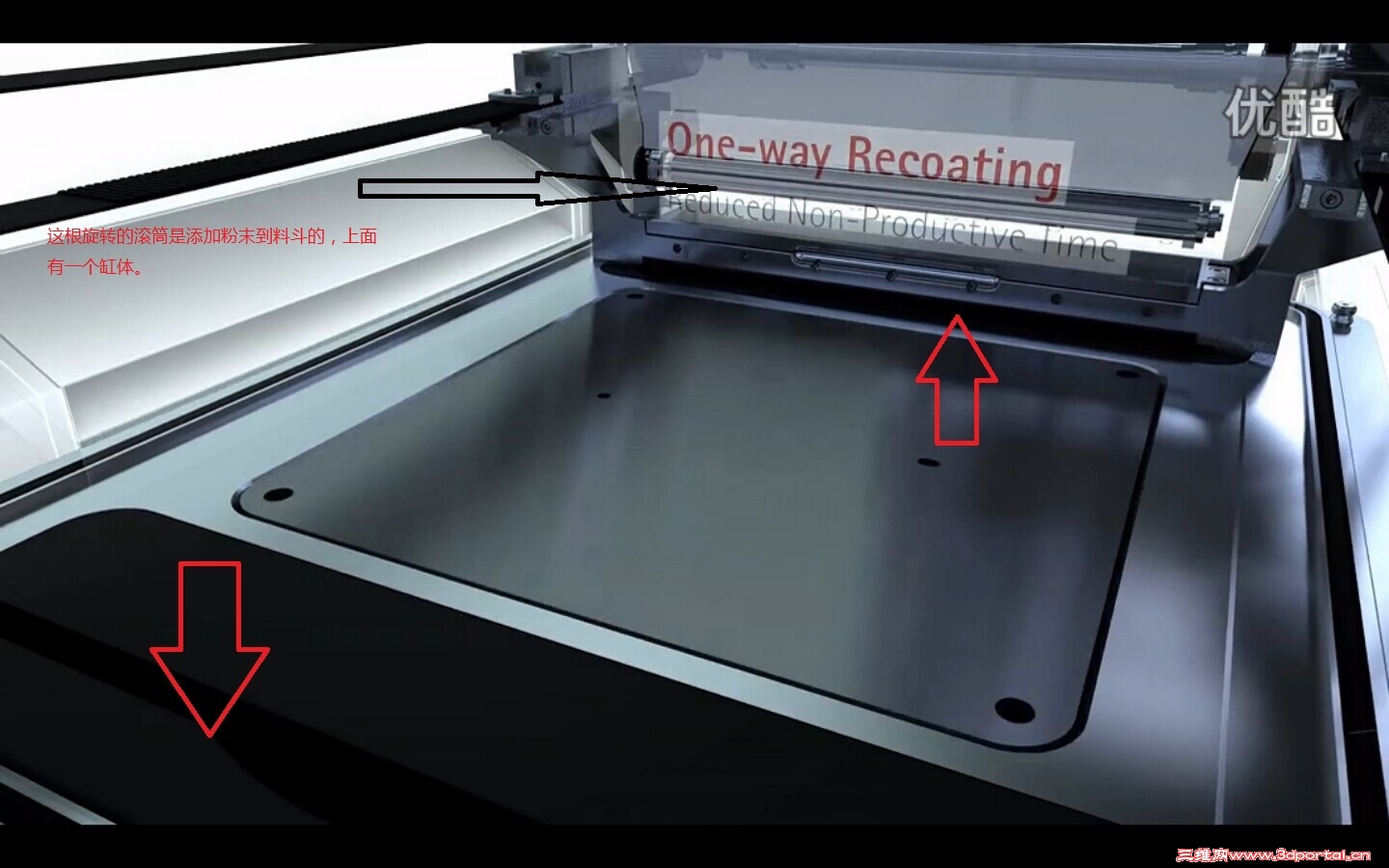

发表于 2014-7-22 11:46:50 | 显示全部楼层 来自: 中国福建厦门
本帖最后由 keilei001 于 2014-7-22 11:51 编辑 ' b$ z* ?' v0 E
3 ^( A3 o( }% X, A8 _反复看了视频,很显然,这个方块不是活塞而是个托盘,3D打印的粉末是用布料机一层层地来布料的。
( Z( u  I* O0 f4 `$ r2 E0 b
; W! a$ m( w& f3 I Snap1.jpg 3 ]4 Q! \, d1 q7 D/ N) t; @
5 y4 _) t& m* ^8 g; N5 t+ z1 x
 楼主| 发表于 2014-7-22 13:16:21 | 显示全部楼层 来自: 中国北京
keilei001 发表于 2014-7-22 11:46 static/image/common/back.gif$ Z5 G; G; u; A) p* ?( U* W4 d3 m
  H) \1 O) q4 u+ F2 f
您觉得如何密封比较好呢??虽然不需要很气密,但是起码应该要能密封金属粉末吧~~~~
发表于 2014-7-22 15:52:15 | 显示全部楼层 来自: 中国福建厦门
chenjinming 发表于 2014-7-22 13:16 static/image/common/back.gif0 A; D% g. a4 N. F- b0 w
( ~7 V( d% s0 ^3 L! z/ t; I/ r我的理解是这样的:& v2 M, U4 y2 G- }
在托盘上先用布料器按零件的形状布一层薄薄的金属粉末,然后用激光把这层粉末熔化,布料器再在已熔化的金属表面再布料,再用激光熔化,如此循环直到零件成型,这个托盘上面并不是堆满粉末,为什么需要密封呢?

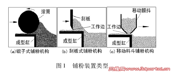

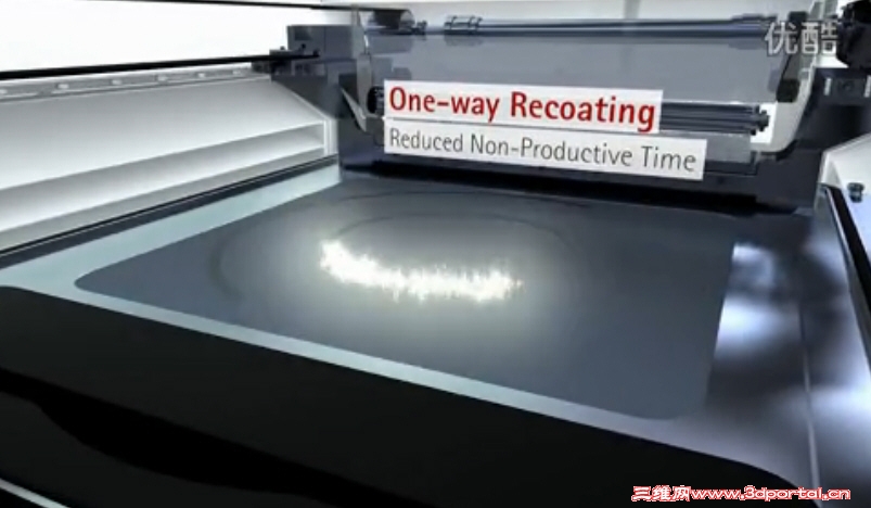

 楼主| 发表于 2014-7-22 17:21:57 | 显示全部楼层 来自: 中国北京
7 p; |. ^1 n5 I. V! F
keilei001 发表于 2014-7-22 15:52 static/image/common/back.gif
1 U7 L4 {9 W! T8 F4 C) W, V我的理解是这样的:, ~/ s7 c% |7 V" ?
在托盘上先用布料器按零件的形状布一层薄薄的金属粉末,然后用激光把这层粉末熔化, ...
) L6 I7 P: {6 Y
按照零件的形状布一层薄薄的金属粉末??6 ~/ X& n  y0 C/ `
6 c& F7 I3 n/ o4 V8 y) ^
其实它是通过一根圆辊把粉末铺平压实的,在整个打印的平面上面都会有铺一层大约是20-50um厚度的金属粉末。来回移动铺粉的部件,上面是一个料斗,下面是一根铺粉辊,每次移动到一边的时候,都会往料斗里面添加粉末,然后再铺粉,铺完之后,铺粉机构回到边缘位置,再补充粉末。
% z6 y' x6 N0 s4 A
1 r2 O' z. f0 J9 s8 \粉缸的两侧,有两个小的槽,黑色的。那就是收集粉末的,每次铺粉,都会有一些剩余的粉末推到边缘,刚好推进这个槽里面,收集起来,可以回收再利用。
3 r+ d( W: L& b0 T! y' I* L- @8 N1 C4 K8 L8 T, F( B1 y) C
那就会把粉末铺到平板与缸的缝隙之间,,难道不需要一定的密封吗??粉末往下掉,会影响到传动机构呢?0 u( w1 Y( c6 A3 c

视频看了,那模具冷却水道中的粉末怎样排出来?& d. S4 `0 U" y' S9 |. O- R
如果象你所说的那样,是没必要密封的,有些粉末就让它漏下去,搞个收集装置就行,传动装置分隔开来。

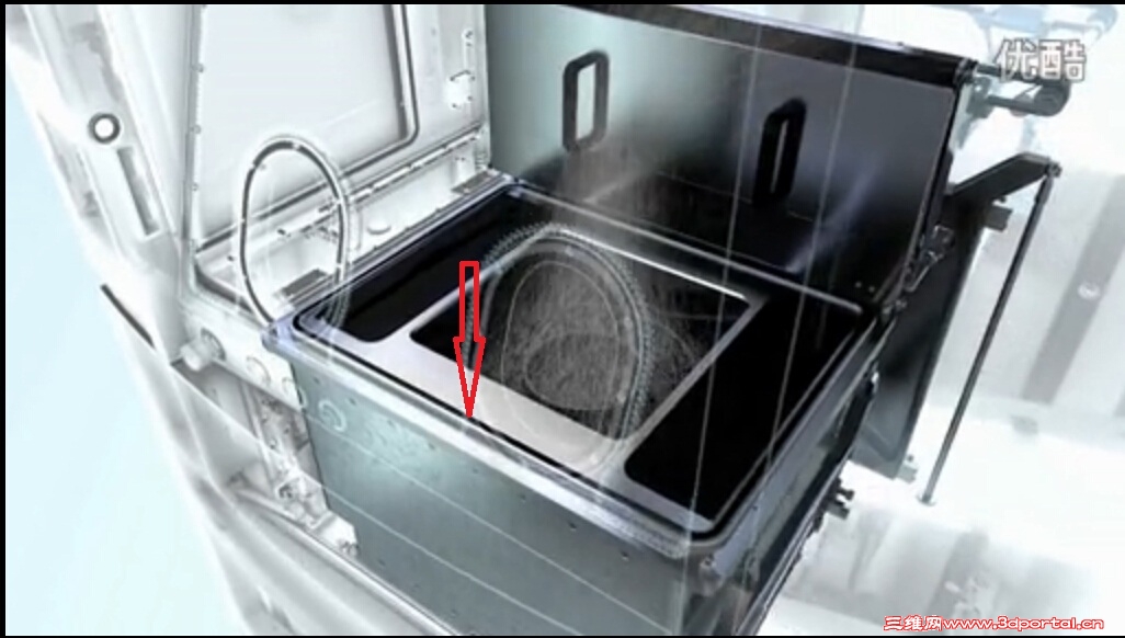

 楼主| 发表于 2014-7-22 21:29:29 | 显示全部楼层 来自: 中国福建福州
本帖最后由 chenjinming 于 2014-7-22 21:37 编辑 : m, X- M) N6 o1 E9 _
keilei001 发表于 2014-7-22 18:42 static/image/common/back.gif& a: ^5 s5 D; H$ l+ q0 W2 `4 P! D
5 V. ~0 m' |$ D; z7 @2 R8 _+ p如果象你所说的那样,是没必要密封的,有些粉末就让它 ...
" N7 S( [0 U7 }2 j' s对了,还有一个问题。。。激光在打印的时候,因为温度极高,需要充保护气体的,比如氮气氩气,因此上部分空间,在缸体被推上来的时候,应该是一个密闭的空间才对。我也注意到了,缸体四周是有橡胶条的。如果我现在纠结的间隙位置没有密封,那气体不就都从那里吹出来了,,粉末吹得到处都是,,那可是pm2.5啊!!!% Q# t% U; ~( x# {
* l* m, L; `# X8 r
由于对密封和密封材料没有经验,密封结构设计没有经验,不知道这个设计里面会采用什么结构、什么材料密封、该如何设计等2 i1 _6 H3 C% N
这个问题真是纠结啊!!!
发表于 2014-7-22 22:00:58 | 显示全部楼层 来自: 中国福建厦门
chenjinming 发表于 2014-7-22 21:29 static/image/common/back.gif3 ~- Z6 `) H: N7 _; m
对了,还有一个问题。。。激光在打印的时候,因为温度极高,需要充保护气体的,比如氮气氩气,因此上部分 ...
: c8 e# \- J3 A0 h
保护气体的压力很低,在底部收集粉末的装置是密封的就行,就象一个柔性的胶袋一样。

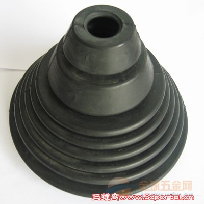

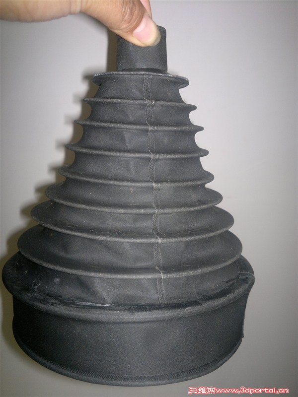

发表于 2014-7-23 02:19:00 | 显示全部楼层 来自: 中国广东肇庆
chenjinming 发表于 2014-7-22 22:29 static/image/common/back.gif
  C; T0 o. F  T5 v额,这个好像可行也~~~~,自己定制一个吗??还是有现成买的??淘下~~看看
! e4 t  X8 M: [% O* ]9 w运动部件装个伸缩套,机器的底部密封做成料斗开个活门,泄漏下来的粉末定期清理。
