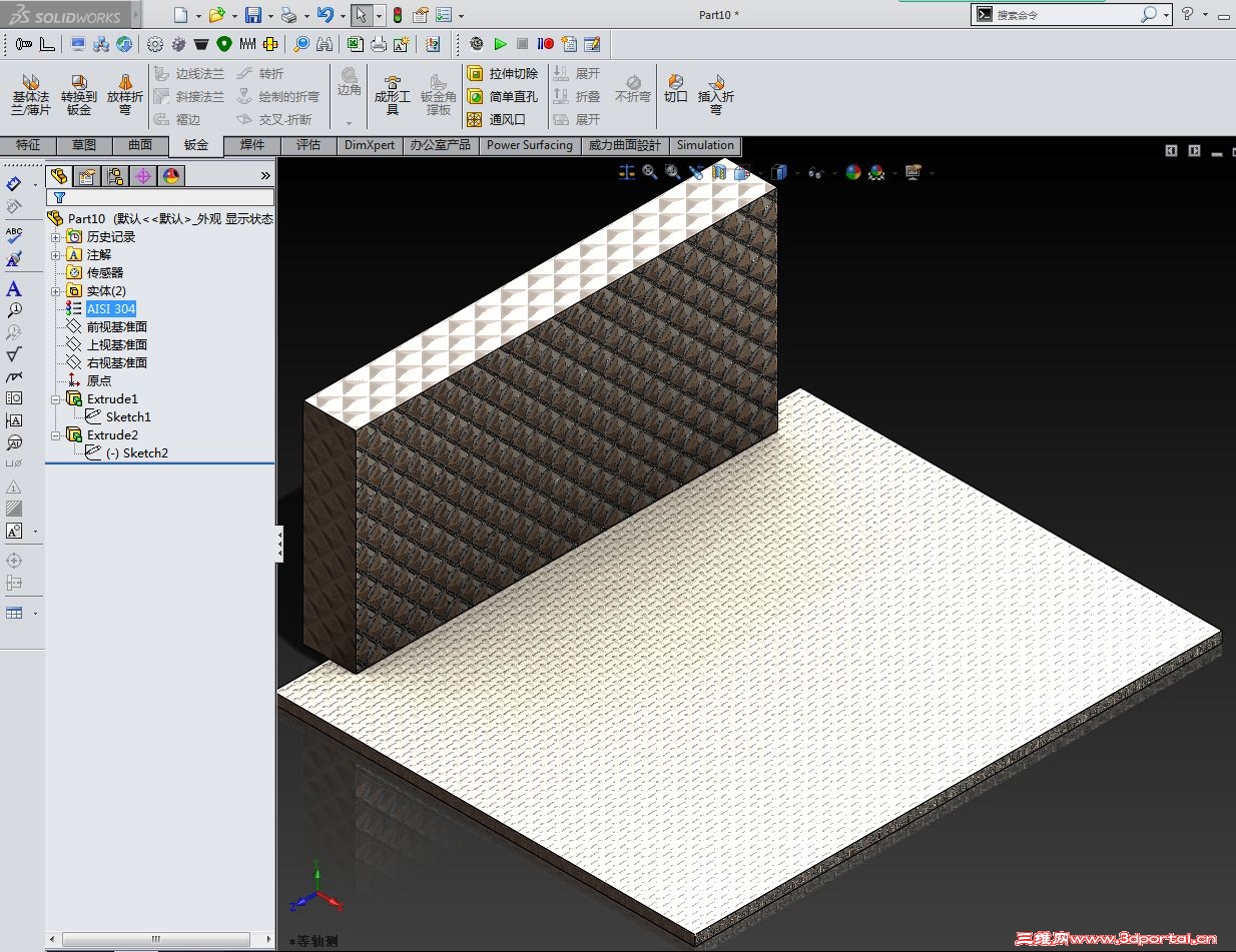

发表于 2014-7-29 19:57:12 | 显示全部楼层 来自: 中国广东深圳
不知道你要的是不是这种结果,我没开渲染哟!Solidworks自身就有材质功能,只要你的显卡支持就可以。1 d2 j  Q- r" Z- Y# O' }
