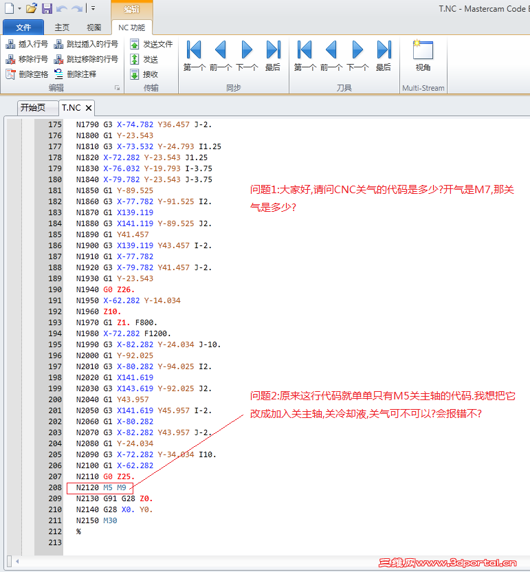

问题1:大家好,请问CNC关气的代码是多少?开气是M7,那关气是多少?
3 H' {% F  C- I: p3 J
+ A8 c' L7 y. h$ E, N问题2:原来这行代码就单单只有M5关主轴的代码.我想把它改成加入关主轴,关冷却液,关气可不可以?会报错不?
( d$ E  P# k5 N5 N0 O

在三菱系统都可以的,M5关闭主轴。M9都可以关气和关油。 其它系统就不知道喽。

0 C4 S+ v1 M+ l6 B试了下上机M5 M9在同一行.不会报错.但是只会执行最后一个.就是说只执行M9(关油关气),M5无效主轴不会停./ ]1 p0 V! N+ q
看来好像只能M5和M9分行才可以.xinruyu369兄你会改我这个后处理不?

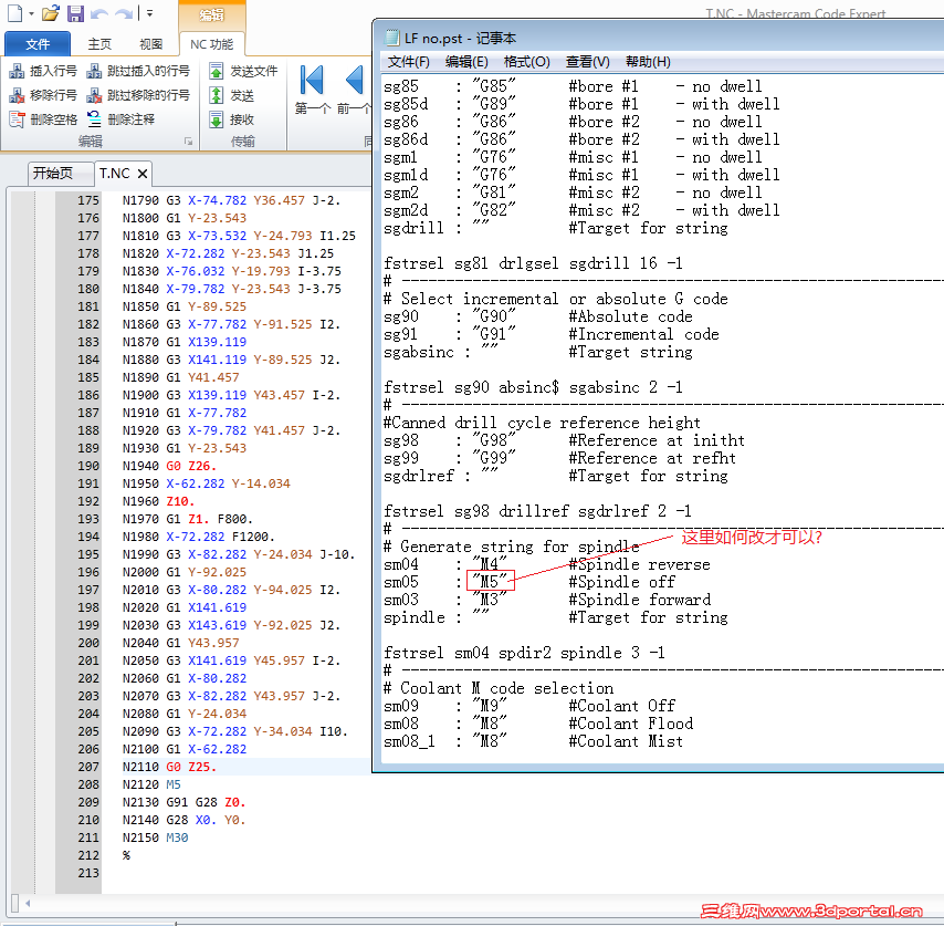

 楼主| 发表于 2014-7-1 12:02:51 | 显示全部楼层 来自: 中国广东东莞
+ n* x8 f& u# h0 u$ q  A# Q# _
vinney777 发表于 2014-7-1 11:39 static/image/common/back.gif
5 N( x" A1 c. V* @* ]各个机床的M代码是有小不同的,你要看看机床协议或机床说明书确定,原则上M9是没有问题的

M代码定义是机床厂家根据具体的机床型号需要而自设的辅助代码。除了几个常用的大家用成常规所谓ISO外,特殊功能代码号都得看机床手册或者厂家。/ T! M5 f7 S$ f, c
- N! o  @7 j0 l8 i4 t一般同行不能出现两个M代码,不然只会执行一个。

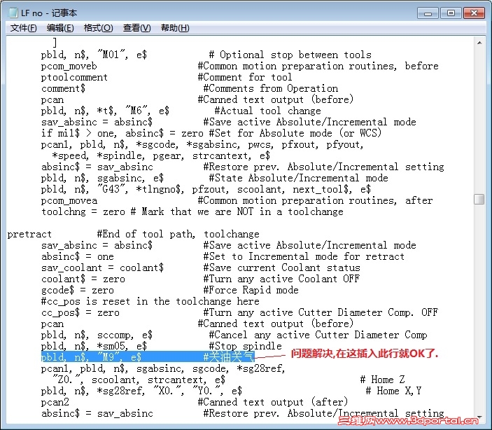

谢谢各位朋友的帮助回复.问题解决了.两种方法.在19楼.

友情提示
" B3 s* o6 C+ K目测你的后处理有 scoolant
9 `3 \0 x0 _6 @: l8 D; ?! W6 K如没有做特殊修改的后处理 sm09 自动控制9 {! a. K9 \) a8 ~  j7 N  ?; O

没有试.谢谢你的建议.最终在M30前面加一行M9.

M30不是主轴停止.前面一定要出现M5才关主轴.如果把"M5"改为"M9".主轴不会停.但是关油关气了.如果是自动换刀机子.不停主轴换刀可能后果很严重.SM05可能就是专为后处理关主轴配置的一个变量.方便有需要调用的地方,它直接就调用这个SM05变量了.默认为"M5".当然,可能有别的机床关主轴代码不同.到时改这个M5就OK了.
