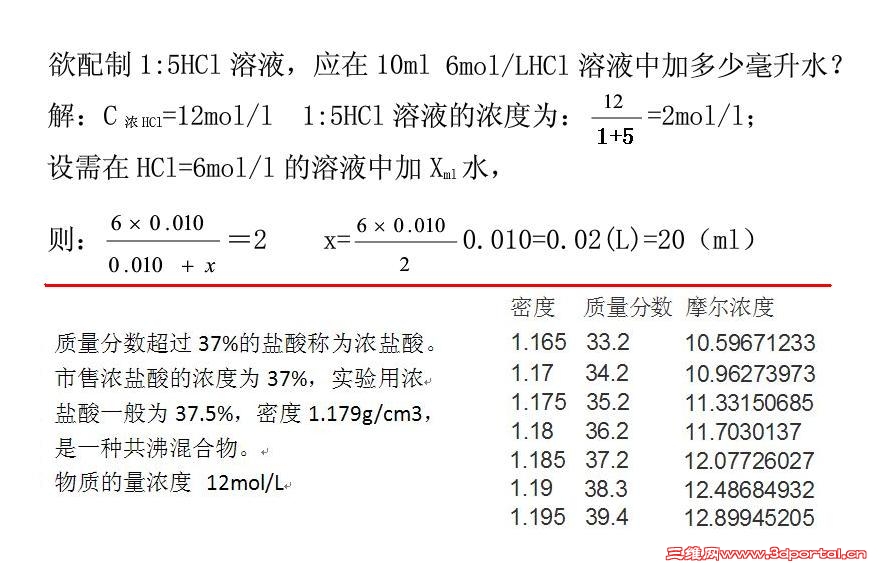

欲配制1:5HCl溶液,应在10mL  6mol/L  HCl溶液中加水(D)。
A.10mL    B.50mL    C.30mL    D.20mL
告知我详细步骤,我现在都忘记mol是怎么各意思了,将来题型再变化也不怕了!多年都没有碰化学了!

第二种解法:浓盐酸浓度为12mol/L 欲配制1+5HCL,则浓度变为12/6=2mol/l...设加水为X,10*6=(10+x)*2
x=20

已知浓盐酸物质浓度是12mol/L是关键。
mol是摩尔的意思http://baike.baidu.com/view/231432.htm?fr=aladdin
