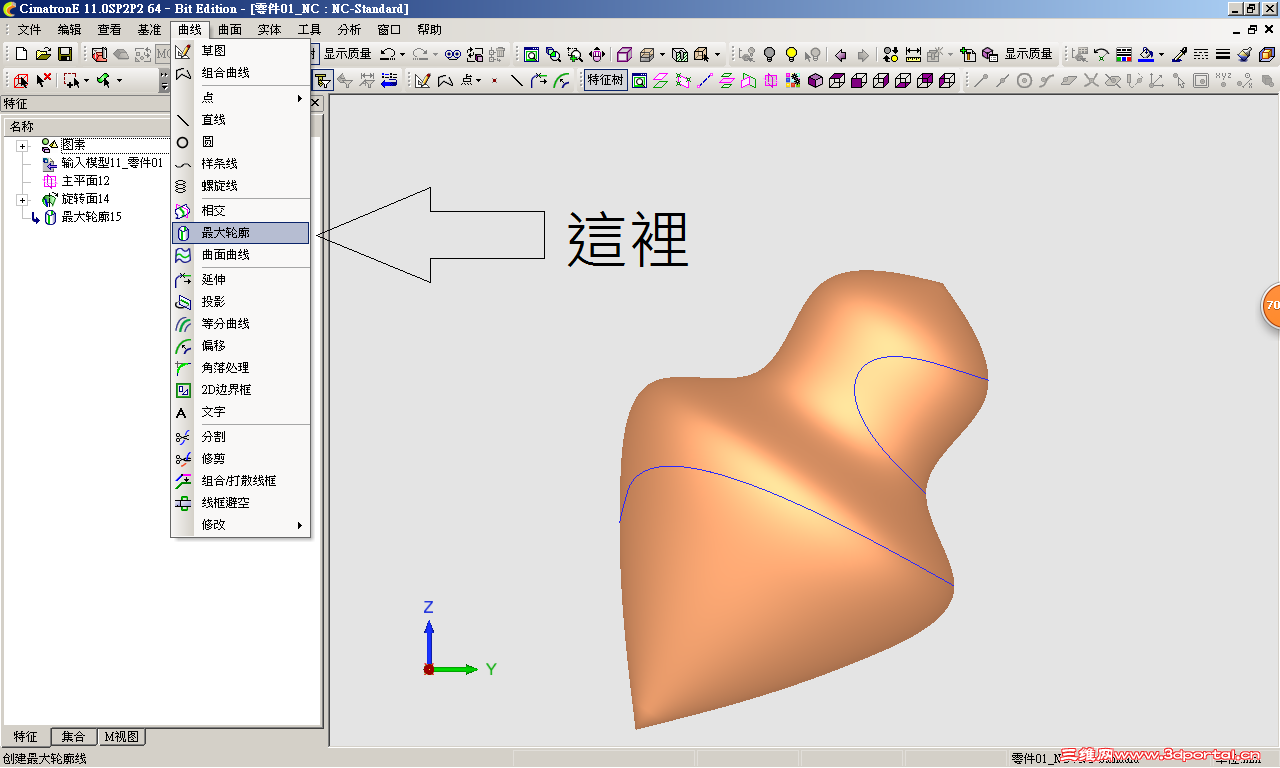

[讨论] cimatron有没有什么很好的办法抓取最大轮廓线
发表于 2014-6-16 14:17:54 | 显示全部楼层 |阅读模式 来自: 中国江苏无锡
cimatron有没有什么很好的办法抓取最大轮廓线  `9 ?1 @( U% U! @" B& J6 F
发表于 2014-6-16 14:34:45 | 显示全部楼层 来自: 中国广东深圳
用2D边框功能能解决你的问题
发表于 2014-6-17 10:00:20 | 显示全部楼层 来自: 中国台湾
您是想問分模線嗎?
