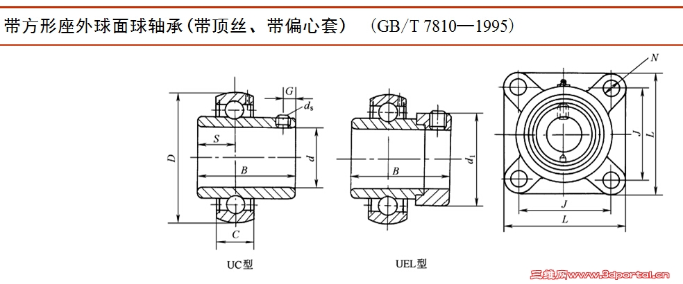

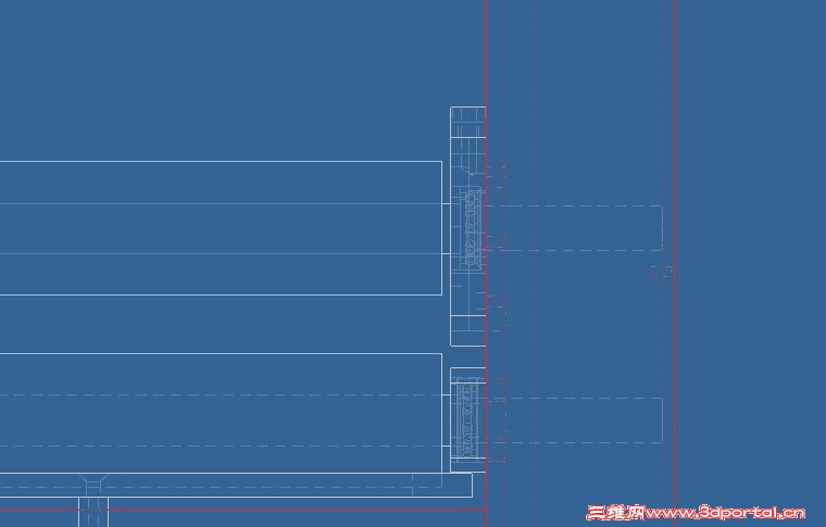

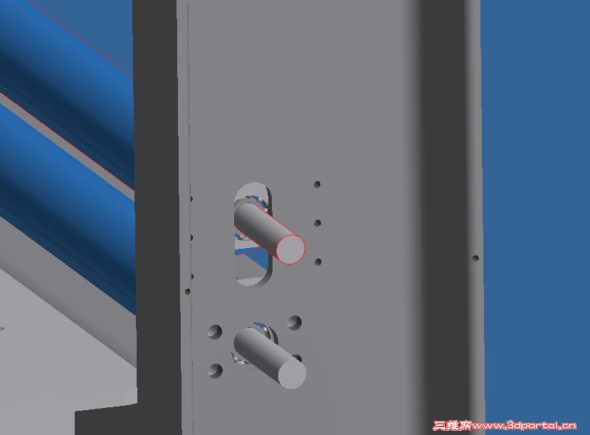

请问这里的两个轴要怎么样设计好啊,上面的轴要可以调上下的,求大师解说啊 QQ图片20140614091959.jpg 这样对吗???但是上周调节上下的话齿轮就不对了,如果用链轮的话链条的周长也是不一样的啊。
发表于 2014-6-13 16:12:03 | 显示全部楼层 来自: 中国湖南岳阳

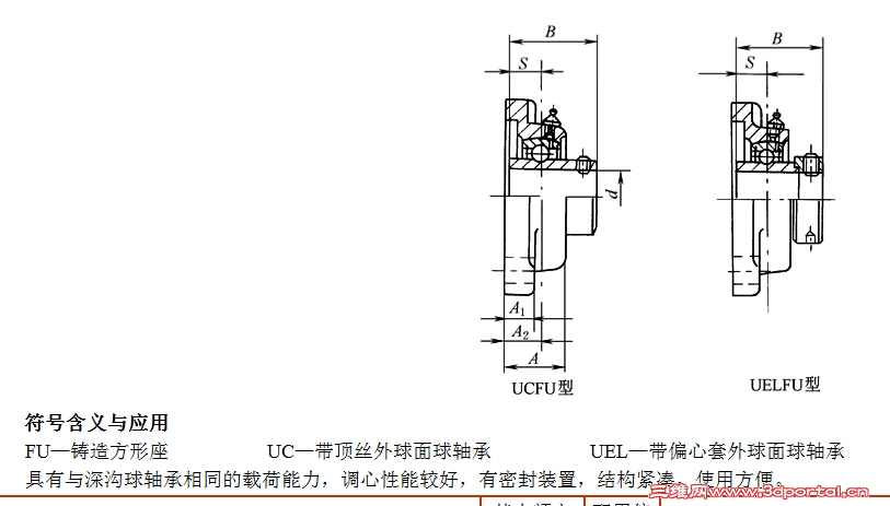

如果精度要求不太高,可以采用方座外球面球轴承支撑,需要调节时,可以在端面加一个带腰形孔的支撑板。用调节螺钉顶、拉支撑板。. |/ @' P% p0 Z) q! V

上轴立板处的长孔再开宽些,轴两端安装可在长孔中滑动的轴座,轴座用丝杠吊住,转动螺母就就可调节轴的高低位置。

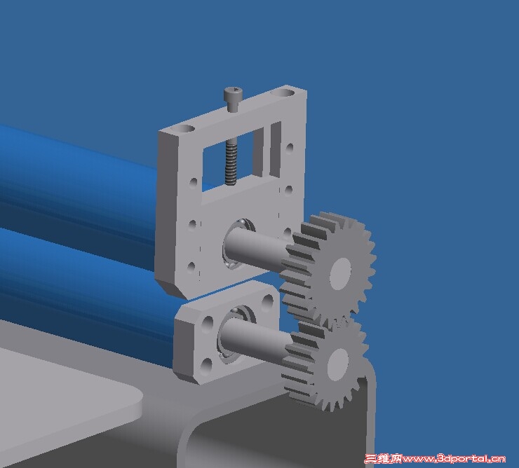

 楼主| 发表于 2014-6-14 09:18:40 | 显示全部楼层 来自: 中国广东惠州
TKG-09 发表于 2014-6-13 16:12 static/image/common/back.gif
6 {1 A) i0 _9 u  C( H如果精度要求不太高,可以采用方座外球面球轴承支撑,需要调节时,可以在端面加一个带腰形孔的支撑板。用调 ...
2 V; ]6 o# [$ q# c& s) ~6 x* o QQ图片20140614091959.jpg 这样对吗???但是上周调节上下的话齿轮就不对了,如果用链轮的话链条的周长也是不一样的啊。& t# ~, S7 x1 l# t2 }% ?$ q2 a) g

6 J/ f" B3 z' E) o可以采用同步带(或链轮)+张紧轮。或者用过渡齿轮调节(参考车床挂轮调节)。

要加一对过渡齿轮才能使两根工作辊与原来的转向相同,你去看看车床主轴箱下面的挂轮就知道了。0 G) }+ ?- T7 c2 R3 u+ Z( L
简单点就用同步带或链轮+张紧轮。
发表于 2014-6-14 19:47:09 | 显示全部楼层 来自: 中国陕西西安
用齿轮传动的话,两轴中心距离无法调整。; V, M1 z' h! y1 }# F6 R5 `8 m
应将齿轮换成小点的链轮,再加一个张紧链轮过渡,这样两轴中心距离可调,两辊转动方向与原方案相同。

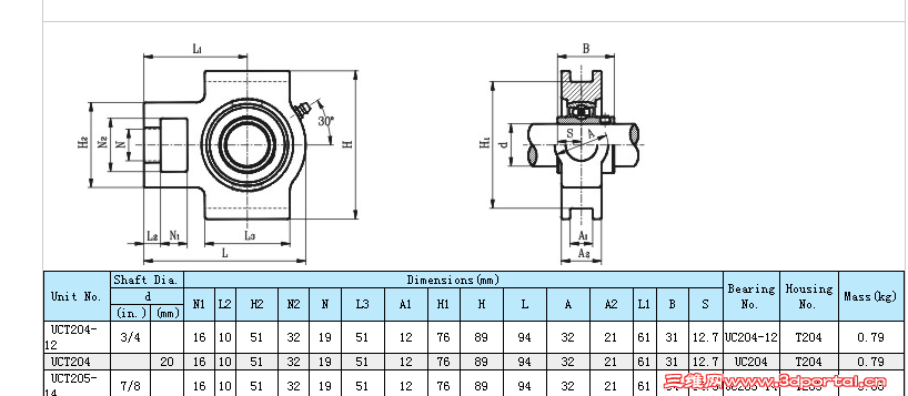

精度不高的话,最便宜的做法用UCT这种轴承
