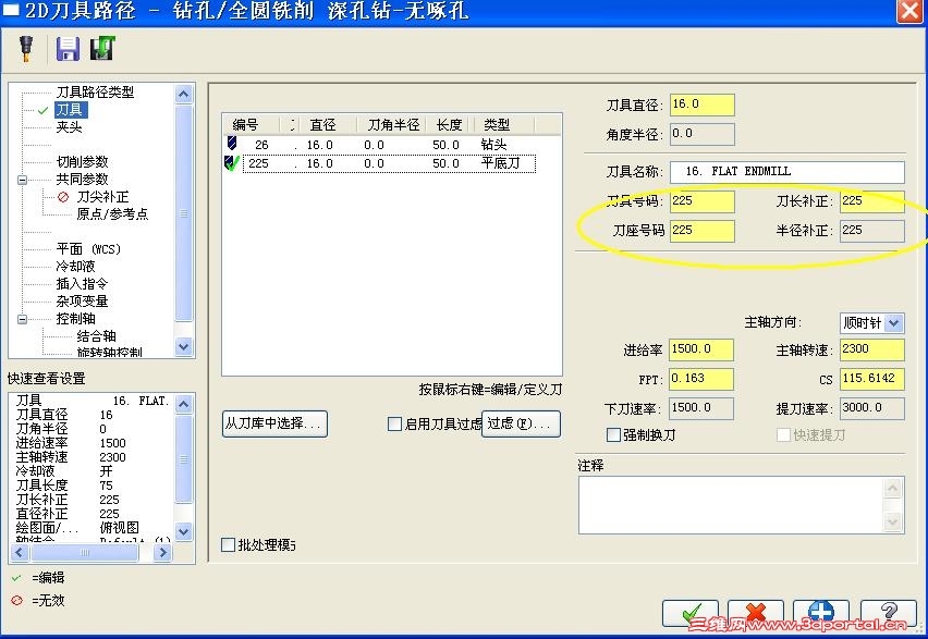

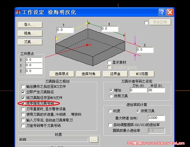

发表于 2014-6-8 08:36:30 | 显示全部楼层 来自: 中国天津
如图所示设置一下

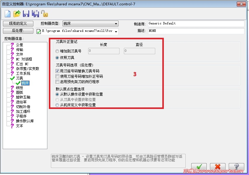

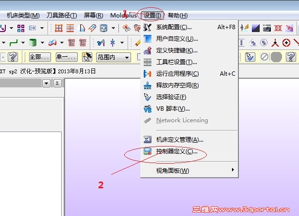

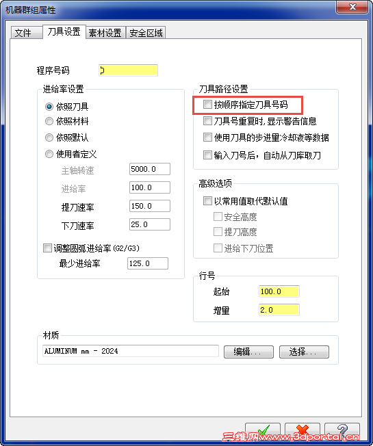

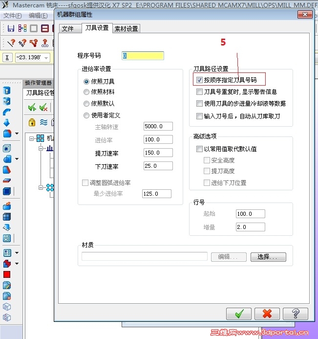

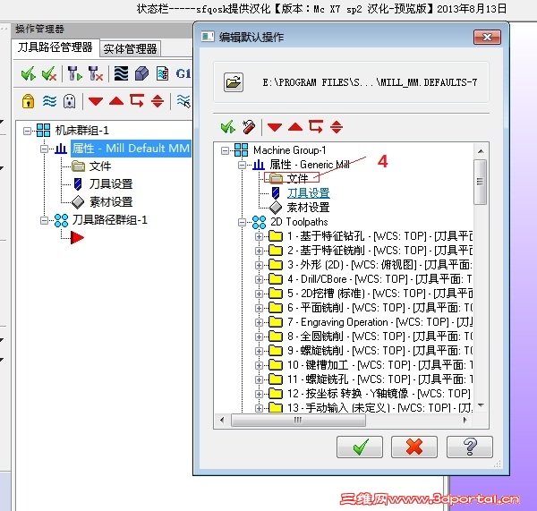

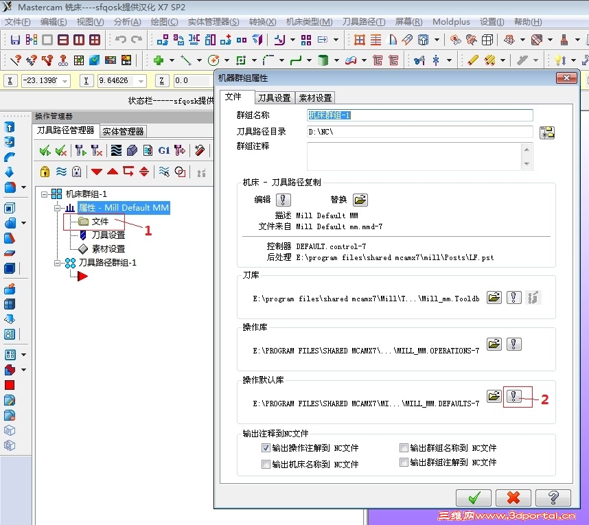

发表于 2014-6-8 09:12:40 | 显示全部楼层 来自: 中国广东东莞
相关改默认的方法.
: b8 t& ~/ g* G 1.jpg   I4 B( ^( a- a" x+ Y) Q; ?% X
+ ~' {4 t  ?7 [- M" J/ N
9 G" ]% W9 v  p: A+ }7 X  B- t5 i% k( q
4 ]: V( h$ d! l5 c0 h. X
; ?) j8 v3 T( d; m: v8 Y2 h
+ V& x# M" j7 v+ |. G+ H# }$ f# L3 D! Q" w
+ p: {# I7 y) ]0 M3 h2 |' Q
4.jpg 2 K  }& N& S8 S9 w/ J% j
( B, U" T' `9 w6 |. [ 5.jpg - y1 k' g4 a. b  m$ ^. T  n
; O7 e, O. r$ |; \; M0 [8 a9 W7 m0 u* k* x; X2 ?; z4 |
  Z4 @* j3 o; n% c* _2 ]( I. u; ~, u

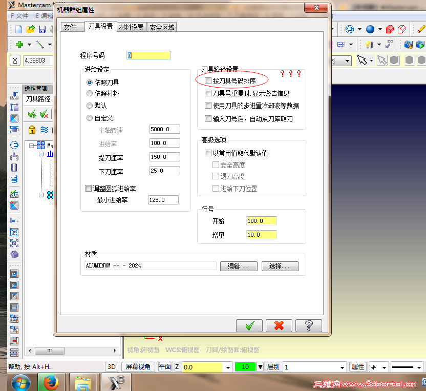

 楼主| 发表于 2014-6-10 08:43:47 | 显示全部楼层 来自: 中国广东深圳
坑爹的汉化啊.,不知是汉化,还是我的X6你们是X7
 楼主| 发表于 2014-6-10 08:46:06 | 显示全部楼层 来自: 中国广东深圳
vinney777 发表于 2014-6-8 08:36 static/image/common/back.gif, @: [3 F# ^6 A3 _* u4 {( r% A7 ~
如图所示设置一下
0 z- }, h+ q. I+ e: Z/ m4 \; N3 {我那个设置项是按刀具号排序...不只是X6和X7的区别还是汉化有误
发表于 2014-6-10 10:40:51 | 显示全部楼层 来自: 中国台湾

发表于 2014-6-10 21:35:37 | 显示全部楼层 来自: 中国天津
qq418294654 发表于 2014-6-10 08:46 static/image/common/back.gif
% A& A! |+ G5 m) F7 G4 D我那个设置项是按刀具号排序...不只是X6和X7的区别还是汉化有误
; z2 p4 ^/ T& X0 t8 H$ I% i  E
哥们用回鸟语吧,汉化太水
